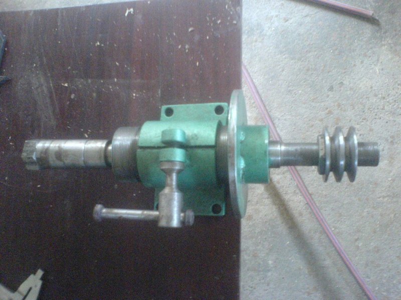

Крећем правити фрезер, наручио сам осовину за Фрезер код http://www.sasa-olga.com/ конструкцију бих правио од профила метала а плочу бих ставио од 10 мм алуминијума http://metalionline.com/aluminijumska_ploca.html . Занима ме да ли може да се ставља алумијијумска плоча, ако сме, да ли сме ова легура Legura: AlMg4.5Mn јер не разумем се у алуминијум и да ли је 10 мм танко. Такође би и помоћну плочу правио од алуминијума.
На форуми сам тражио, можда теме нема или нисам могао да нађем у вези изградње фрезера. Савети би ми добродошли од изабира профила за конструкцију до плоче, како да направим помоћно столче итд... Једино што имам је осовина Фрезера, а и она треба да стигне за пар дана.

Стигла је осовина данас брзом поштом Image
