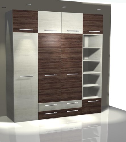

Ovo je izgled sobe:
a ovo je izgled potencijalnog plakara
Å ta ja sada hoću?
Potrebna mi je pomoć, kako da uz vašu pomoć da umanjim troškove?
Da li je ovo funkcionalno i da li može da bude funkcionalnije?

Pozdrav moj predlog sa dva zasebna ormana koja bii kasnije povezao,umesto sokle mozes da stavis plasticne noge koje su visine 30 mm,dobre su jel mozes fino da nastelujes visinu,samo ne znam kolko je rentabilno resenje,to je stvar kalkulacije.
Hvala
i mislio sam da bude iz delova, jer nije baš izvodljivo da se pravi od jednog. Posebno zato što ima jedan uvučen deo za dubinu ventilacije.
Da li bi bilo jeftinije da se napravi kao američki plakar? Sa dvoja klizna vrata?
Sada mi nekako kreativnost ne ide, voleo bi da ne bude mnogo skupo, da bude funkcionalno i naravno lepo :skratta:

pitanje nije bas najjasnije.
mislis ako imas samo 1 vertikalu od 18 mm izmedju dva reda fioka?????
ali kako tu imas samo 18 mm? radis sve iz jednog dela?
pa samo čela fioka prilagodis dimezijama, tj leva fioka ce, recimo, desnim delom prelaziti ~7.5 a s desna fioka levim delom takodje ~7.5mm
7,5+3+7,5= 18mm
7,5+3+7,5= 18mm

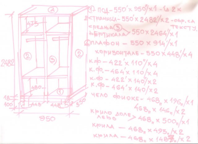

malo sam to nabrzaka pa je ispalo kako je ispalo,mere za desni plakar,krila i cela fioke su u abs 2mm,izmedju cela je razmak 2 mm,znaci gledano od poda,2mm pa krilo 500 (504 sa abs-om) pa 2 mm pa krilo 1487 (1491 sa abs-om) pa 2 mm,pa krilo 493 (497 sa abs-om)=2 500 mm takav je odnos i desno izmedju fioka,svude je po 2 mm

Ne baš sve iz jednog dela. Ustvari, tri leva elementa su jedna celina, bez onih gore zatvorenih delova.Z@P wrote:ali kako tu imas samo 18 mm? radis sve iz jednog dela?
Ili imate neki bolji predlog?
U ovom trenutku bi mi MNOGO DOBRO DOÅ AO BILO KAKAV KONSTRUKTIVAN PREDLOG !!!:ironisk: pre svega zbog plana sklapanja ali i zbog ekonomičnosti, prostora, materijala ...
Ovo ništa nisam razumeo, na žalost.Z@P wrote:pa samo čela fioka prilagodis dimezijama, tj leva fioka ce, recimo, desnim delom prelaziti ~7.5 a s desna fioka levim delom takodje ~7.5mm
7,5+3+7,5= 18mm
Svako dobro!!!
Zavisno od klizaca za fioke koje uzmes imas mogucnost da malo "saras" sa srafovima. Obicno klizaci imaju po tri rupe u grupi, pa na jednoj strani srafis u jednu a na drugoj u drugu rupu iste grupe.
Druga varijanta je da drugacije podelis orman po vertikali, to jest da ga radis iz tri dela. Dve vertikale, jedna, jedna. To je malo skuplje (za jednu vertikalnu plocu), ali je istovremeno cvrsce i lakse za eventualni transport. 1.35m iz komada nije bas mala sirina. Ako se ipak odlucis na varijantu iz jednog komada, obavezno stavi jos jedan red nogica ne sredinu tog dela.
Sa tvojeg crteza se ne vidi kako si podelio elemente. Mozda je to preterano, ali ja volim da radim iz sto vise delova. Lakse za baratanje, cvrsca konstrukcija, a razlika u ceni obicno nije tako znacajna.
Ovo sto nisi razumeo, Z@P hoce da ti kaze po koliko prepustas front fioke preko boka vertikalne ploce koja se nalazi izmedju fioka (po 7.5mm), plus imas 3mm razmaka izmedju.
Naravno, niko ti ne brani da na tom mestu udvojis vertikalu.
Da, razumeo sam, nije mi zbog cene dodavanja te vertikale, koliko zbog iskorišćenosti prostora.mbole wrote:Zavisno od klizaca za fioke koje uzmes imas mogucnost da malo "saras" sa srafovima. Obicno klizaci imaju po tri rupe u grupi, pa na jednoj strani srafis u jednu a na drugoj u drugu rupu iste grupe.
Tu je sad ceo problem, nije sporno praviti ako gledamo da su vrata središnjeg dela svaka za sebe, celina koja se može odvajati, a potrebno je da postoji deo za kačenje garderobe, to znači dva moraju da budu jedan deo, onda ostaje kao varijanta da vrata jedan budu ustvari jedna celina, vrata 2 i 3 budu druga celina i posebna celina je onaj deo gde će biti police.mbole wrote:Druga varijanta je da drugacije podelis orman po vertikali, to jest da ga radis iz tri dela. Dve vertikale, jedna, jedna. To je malo skuplje (za jednu vertikalnu plocu), ali je istovremeno cvrsce i lakse za eventualni transport. 1.35m iz komada nije bas mala sirina. Ako se ipak odlucis na varijantu iz jednog komada, obavezno stavi jos jedan red nogica ne sredinu tog dela.
Naravno, posebne su celine na vrhu one se prave odvojeno jer ne može da bude iz jednog dela 2,5 m u visinu :forvonad:
Da li imate predlog za formiranje delova / celina koje bi bile praktične za sklapanje a u jedno i dovoljno kvalitetne?

Ja licno bi ga isekao na 9 delova. Mada ko sto rekoh, ja volim malo da preterujem sa tim seckanjem (selio sam se prilicno puta, pa znam koliko je lakse baratati sa manjim delovima )
Po vertikali 1 vrata, 2 vrata, 1 vrata
Po horizontali donji delovi, srednji s garderoberom i gornji delovi.
Tada bi mogao i da delu sa policama produzis bokove po dubini za 1.8cm tako da budu u ravni s vratima.
Ili bih cak napravio dva odvojena dela sa fiokama (to jest da u donjem redu budu 4 dela). Na taj nacin izbegnes zavitlanciju sa centriranjem te pregrade izmedju fioka, a tih 1.8cm nece nesto znacajno smanjiti iskoristenost prostora.
