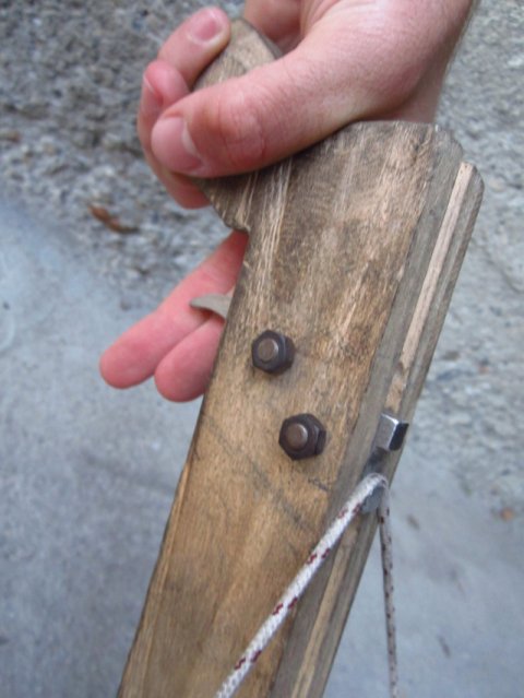

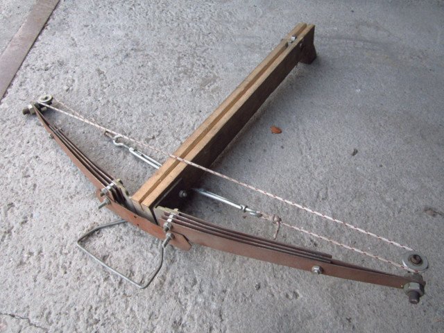

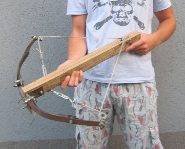

Pre godinu i po dana poceo sam da pravim svoj samostrel.
Gledao sam po netu iako nema bas mnogo sta da se vidi pa sam krenuo od stvari koje sam imao kod kuce i koje mi je cale donosio sa posla. Pravio sam samostrel sa pauzama oko godinu dana, iako bi sve moglo da se napravi za 7 dana max. Problem je bio od cega da ga napravim i to sto ovaj o kome sada pricam i cije slike sam stavio dole je u stvari treci po redu (pre njega sam imao dva tri propotipa) Samostrel je bas jak jer je lim od koga sam napravio "luk" veoma elestican ali jak.
Jednom rukom ne moze da se zatedne nego mora posebnom tehnikom: Noga se stavlja na neku "kuku" a sa obe sake se uhvati konopac i navuce na okidac. Sve lepo radi samo samo je ostala jos jedna bitna stvara to je
OBLIK I DIMENZIJE KUNDAKA????
Za probu sam koristio neku dasku ne secam se kog drveta na koju sam naleteo usput pa sad hocu da konacno napravim i telo samostrela sa kundakom od jednog komada drveta!
Evo i slika da vidite kako izgleda:
Znaci glavno pitanje je kundak i od kog drveta da ga napravim. Bilo bi dobro kad bi mi neko dao sajt ili okacio sliku gde ima nacrtan i lepo objasnjen izgled sa dimenzijama, moze i slika kundaka za vatreno oruzije, bilo kakva pomoc. :buga:
