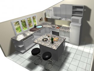

kako u doticnome programu ofarbati zidove u boju koju hocu, ili plocice, ili parket ubaciti.....
a najvaznije......radim kuhinju u potkrovlju i vidljive su grede, znaci strop je od drveta a i kosina je naravno, pa me zanima kako to da slozim.....hvala!!!

....to ovak nekako sad izgleda......

Boja zida,desni klik -ides na ATTRIBUTS...zatim izaberes color 1-ili color 2-pronadjes zeljenu nijansu i onda OK.Greda-CONSTRAINTS-pa zatim BEAMS tu su grede,kose ravne,stubovi.Izaberes,odredis gabarite i montiras je na svoje mesto,kasnije mozes da je rotiras u tri ose ides isto desni klik ATTRIBUTS...izaberes zeljenu osu x-y-z uneses za koliko stepeni je rotiras i potvrdis.

a kako da cijeli strop spustim po kosini

BASIC FORMS tu imas raznorazne oblike (prelistaj nalaze se neki sa kosinom) ,izaberes CUBS upises dimenzije,ako znas kolki su uglovi zarotiras po odredjenoj osi i izvuces potrebnu kosinu.

to ne uspijevam.....

Ako si uspeo ovu prethodnu varijantu sa gredom,ovo ti je na istu foru.Mozes i kod kose grede da ti prva mera bude sirina prostorije (ili duzina zavisi kako gledas),dobices celu kosu tavanicu u drvatu.

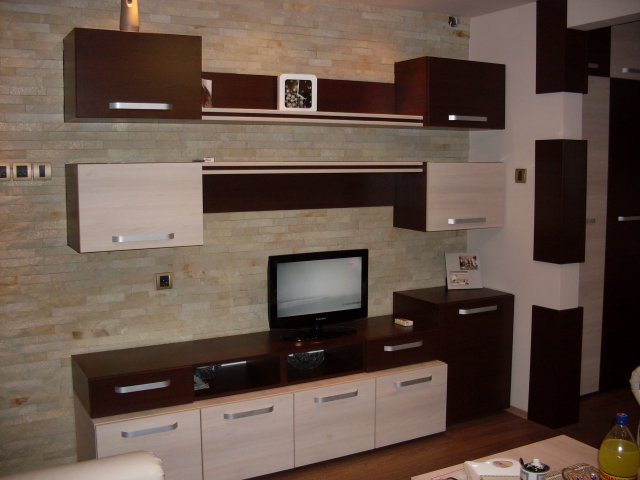

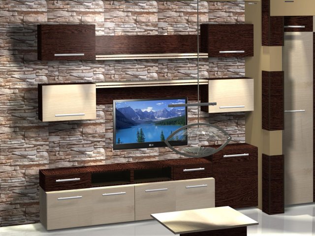

Perspektiva dnevne sobe u programu i na delu.
