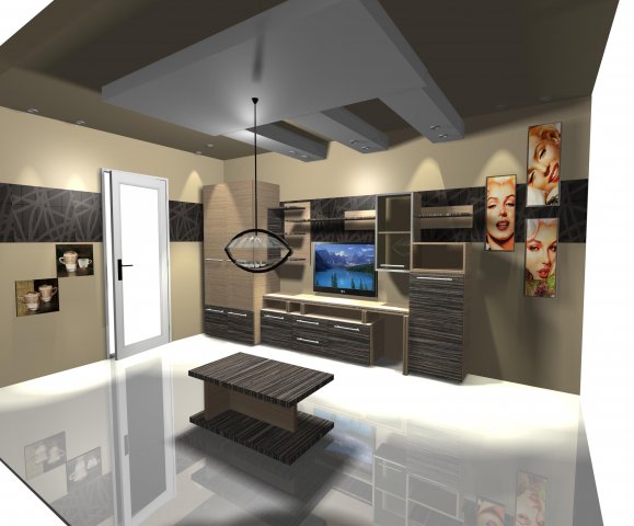

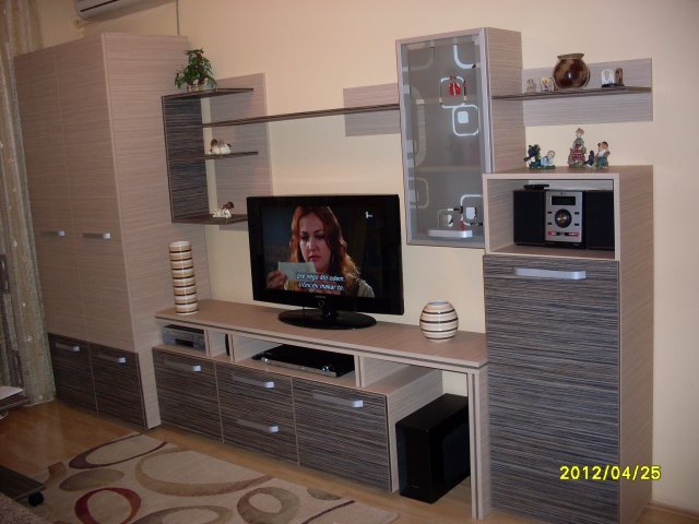

Evo dnevne sobe uradjene u kitchenu sa eggerovim dekorima.

Gotova je dnevna soba-ostalo je jos alu krilo.

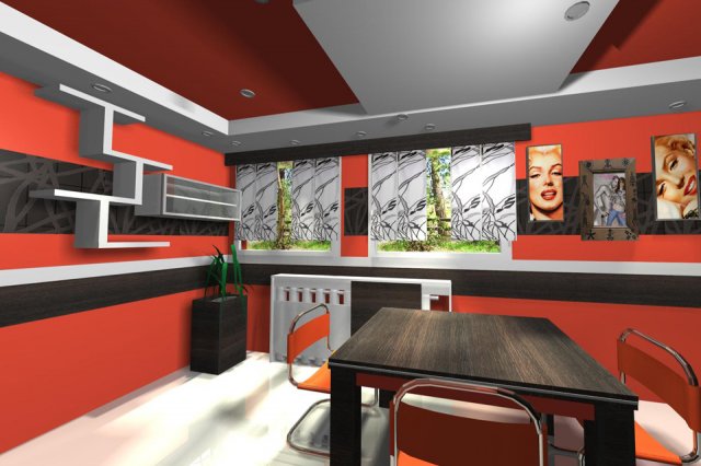

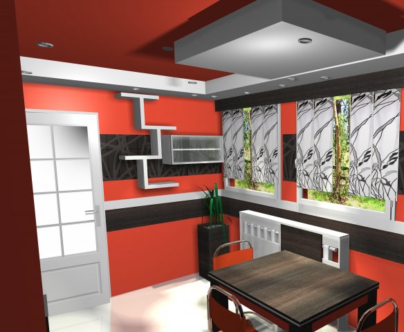

Trpezarija uradjena u kitchenu.ImageImage
