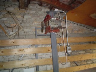

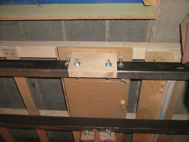

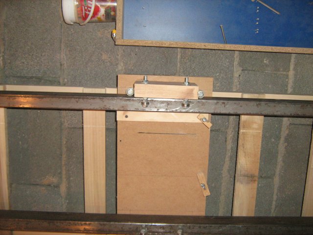

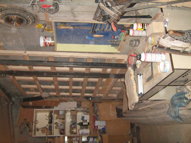

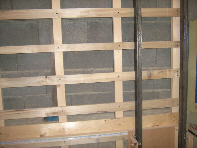

Za prvi maj ,napravio sam sa sinom mali formatizer,sa zanemarljivim ulaganjem(oko 35eura),naravno ne racunajuci rucni cirkular koji sam imao od ranije.Kao sto se vidi jednostavno,mala ulaganja,precizan rez a sto je najvaznije mnogo praktican...
Evo nekoliko slika(slikao sam ga bez rucnog cirkulara )...

Lepo ali zasto ne bi stavio asinhroni motor manja je buka a lakse je rezati sa njim.

To si u pravu,ali ovo je bilo najbrze izvodljivo resenje(napravili smo ga radi jednog veceg posla da bi ubrzali rad...)
Kada budem imao vise vremena napravicu kolica sa osovinom i mmotorom.Ovo mi je jednostavnije resenje jer mogu da sem pravolinijskog reza da rezem i pod nekim uglom...

Odlicno je to,pravio sam i ja neku slicnu skalameriju,sobzirom da su mi daleko ovi sto rezu dobro mi dodje da prekratim neko parce.
ja razmišljam o izradi vertikalnog formatizera, pa me interesira nekoliko stvari,
jesi li stavio kakav protuuteg, da bude lakše držati cirkular , može li se ovaj nosač cirkulara pomicati lijevo desno, i jesi li predvidio osim vertikalnog reza i horizontalni, ako može horizontalni , kako su riješene vodilice ?
Može li koja slika kompletnog formatizera , i kako si zadovoljan sa izvedbom :tummenupp:

Protiv teg nisam postavio iako mi je bio u planu jer planiram da mesto rucnog cirkulara postavim osovinu sa motorom(ovde promlela vodenica i tako ostala).Ne mogu da ga pomeram levo desno vec samo po osi vertikale a obradak pomeram po horizontalnom nosacu.Kao sto vidis ovo je samo vertikalni formatizer sa kojime sam zadovoljan jer je precizan rez i mnogo mi ubrzava posao .

ja miislim kad budem radio takvu mašinu , napraviti je tako da se može pomjerati lijevo desno i piliti vertikalno na tri ili četiri pozicije , i ako ne bude previše komplicirano napraviti gornju i doljnju vodilicu tako da se može napraviti i horizontalni rez :skool:

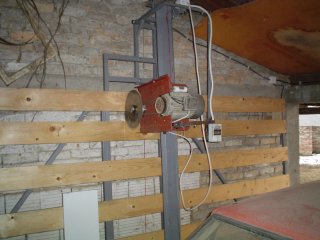

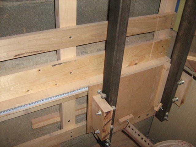

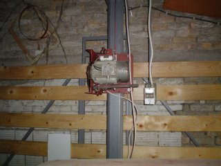

Evo i mi smo se malo zimus igrali :)
daj malo vece slike :stolt:
To je jos u fazi rada a sto se tice slika jedva sam se snasao pa je ispalo ovako. Trenutno radimo predrezac koji nam je nesto zapeo pa nikako da uradimo. Jos nisu stavljene sve staze za krojenje i podele to je tek u fazi rada. Napravili smo bili i ruku za levo desno medjutim odustali smo jer nema fizicki mesta tako da ce ici samo gore dole. Kad ga privedemo kraju bice i vece slike nadam se da cu potrefiti.:)
