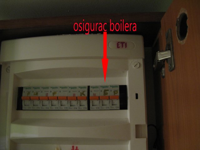

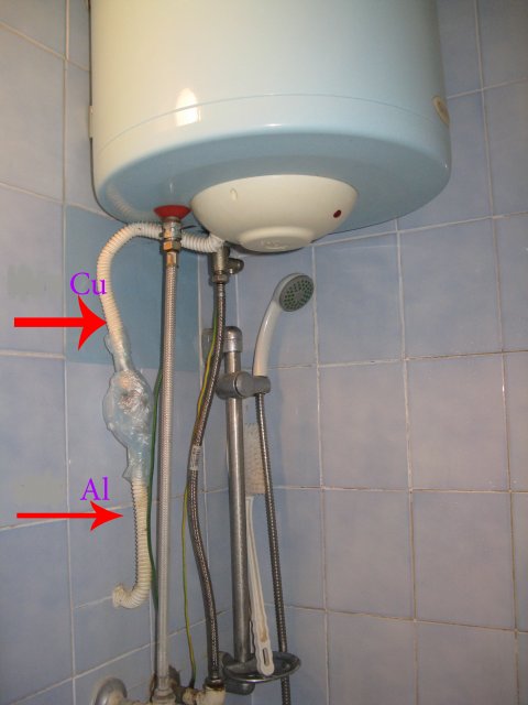

Ovo sam napisao , nije petozilni .LepoJeBitiFin wrote:Do boilera ide kabal 3x2,5 direkto ( upleten ) iz ove kutije . ( onaj beli krug u hodniku oznacen sa strelicom )
Naime , menjali smo instalaciju u stanu , ( stara bila AL ) i tom prilikom smo u kupatilu uradili spolja ( da ne lupamo plocice ) i ja sam maskirao ovim kanalicama . ( kupatilo ceka generalni remont ali otom potom )
Dakle , od razvodne table ide poseban kabal koji je u onom krugu iznad vrata kupatila presecen a zatim upleten ponovo sa trozilnim kablom koji ide direktno do boilera .
E sad se pitate zasto je kidan . . . . . . . . nisam hteo da davim pa sam taj deo preskocio .
Naime menjana je instalacija u celom stanu , osim u kupatilu gde je ostala stara Al ( da ne bi lupali plocice ionako je planirana kompletna rekonstrukcija ali pitanje je kada . . . . . . . . ) , i spajanje je stare i nove je uradjeno u onom krugu iznad kupatila
I sta dalje biva , boiler koji je takodje u medjuvremenu zamenjen vise nije mogao direktno da se veze sa aluminijumskim kablom koji izlazi iz zida pa je dodat nastavak od bakarnog kabla . Elektricari dalje vec sami pogadjaju , na tom mestu gde je napravljen spoj Al I CU dolazi do grejanja.
I onda ja ponovo pozovem elektricara , on probusi rupu kroz doznu , udje u kupatilo i u kanalice ( koje sam postavio ) postavi nov bakarni trozilni
kabal sve do boilera i vise ne postoji spoj AL-Cu i nema grejanja .
Koliko sam razumeo FID sklopku je moguce postaviti u bliyini ove kutije iznad vrata kupatila a moguce je i u razvodnoj tabli gde je osigurac za boiler , umesto njega ili pored njega ?
Uh oduzi se ova saga . . .
Odlično. Ako sam te dobro razumio, imaš direktan priključak bojlera sa razdjelnika trožilnim kabelom. Ako u razdjelniku ima mjesta za još dva modula (18mm svaki standardno), jer toliko je široka dvopolna FID sklopka, možeš ju montirati na šinu u razdjelnik. Ne mora biti tik do osigurača bojlera. U tom slučaju će ti zaštitni uređaji za sk. bojlera zauzimati ukupno 3modula (osigurač 1 i Fid 2).
Ako slučajno imaš mjesto za samo još jedan modul, onda zamijeniš osigurač bojlera kombinacijom osigurača i fid sklopke u istom kućištu. To je jedan uređaj širine 2 modula.
A ako se uopće više ništa ne može montirati u razdjelnik, onda nekako uz njega treba dograditi najmanji mogući razdjelnik sa šinom za montažu te sklopke.
Kabelima prespoje napraviš kroz stijenke jednog i drugog razdjelnika i gotovo. Nema štemanja.

Ima mesta sigurno za jos jedan osigurac .
znaci morace kombinacija osiguraca i fid sklopke .
Da su malo bolje poslozeni od pocetka osiguraci bilo bi i vise mesta
Evo detalja. . . .
Samo jos da nadjem elektricara koji se razume u materiju i zna sta trazim ( da odradi )
S tim u vezi sam i pitao za semu koja sve ovo objasnjava ( da mu lepo pokazem )
Mi za sada obavezno iskljucujemo ( na prekidacu ) boiler prilikom koriscenja , kolko je to pouzdana zastita ?
Evo detalja. . . .
