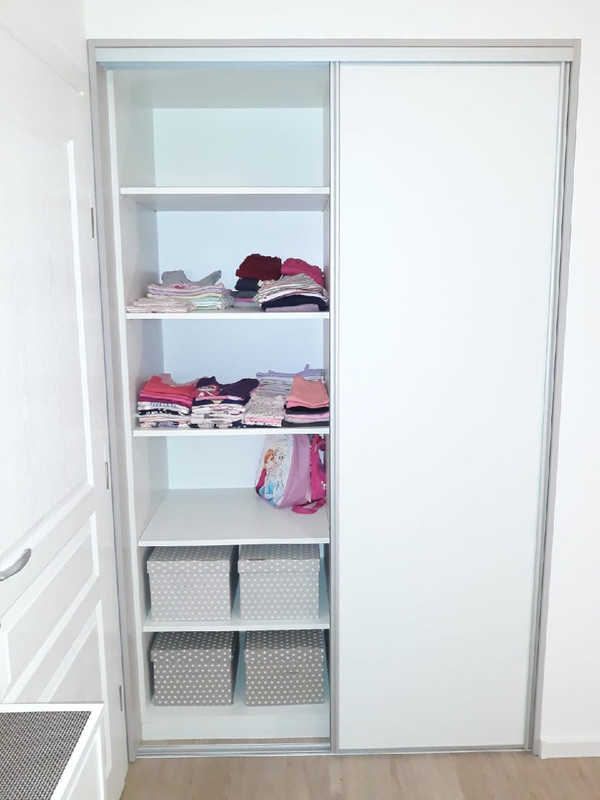

No. 1 ugradbeni ormar
Ugradnja sobnih vrata

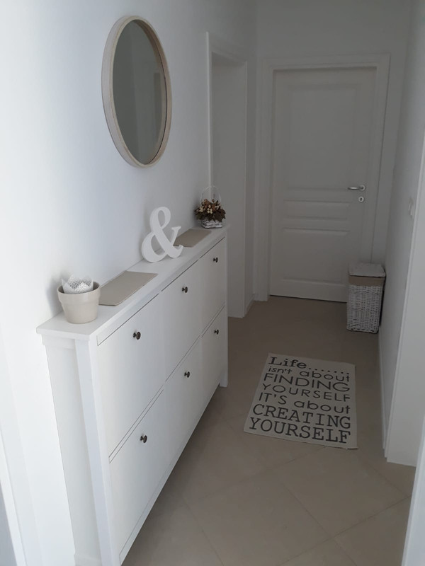

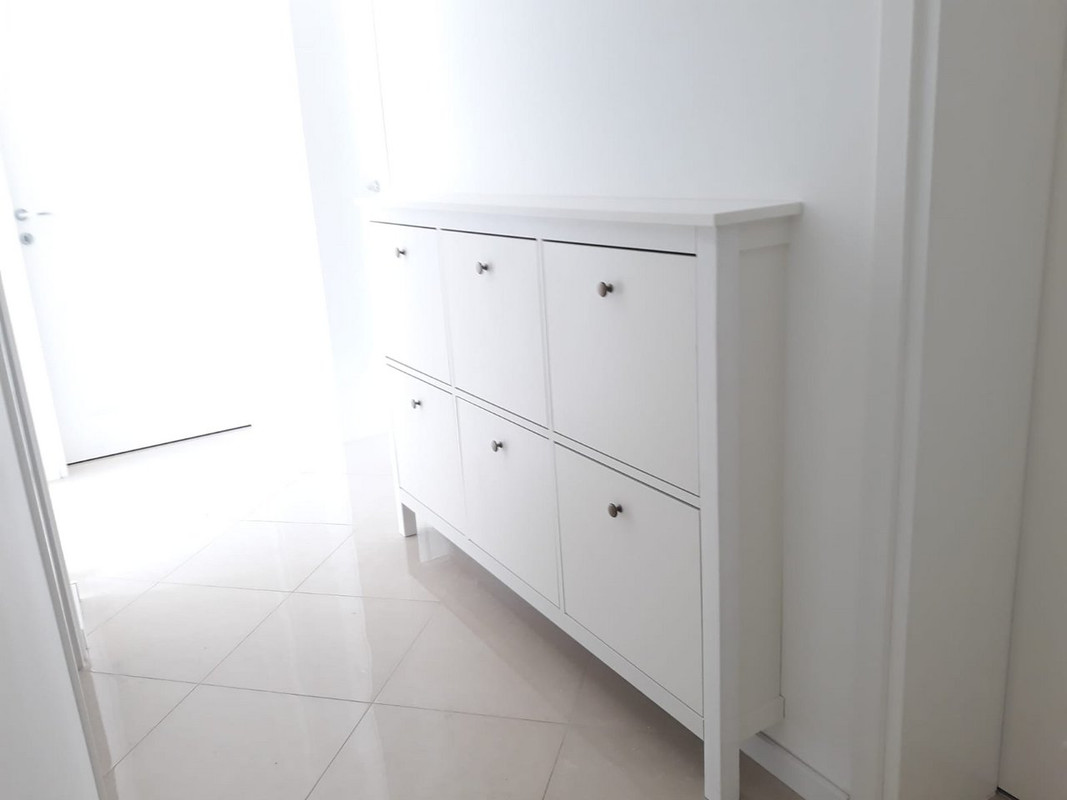

No2. Cipelarnik

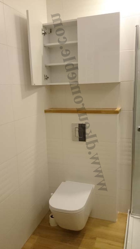

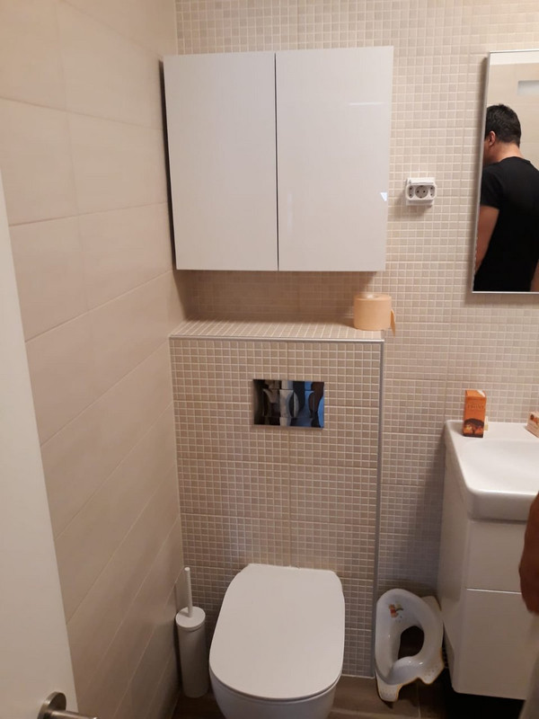

No. 4 Kupaonski ormarić x2

Sve pohvale za ormarić. Jedino je trebalo uvući leđa da ostane prostora za prozračivanje iza i da nisu leđa direktno na zidu.

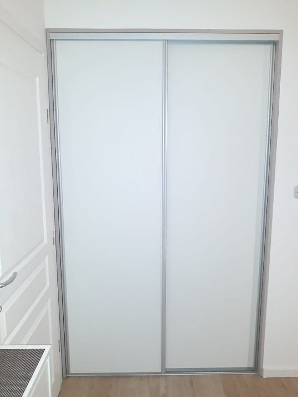

ST STOLAR wrote:Sve pohvale za ormarić. Jedino je trebalo uvući leđa da ostane prostora za prozračivanje iza i da nisu leđa direktno na zidu.
ST STOLAR hvala na pohvali / kritičkom osvrtu :) .

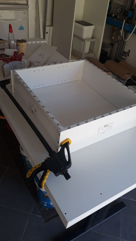

Ormar je konstruiran na takav način iz razloga što je korisnik tako zahtijevao (Iskoristi max prostor, a da bude bok+F istih dimenzija kao udaljenost od zida do geberita).
Sve je kantirano u krug (vidljivo i nevidljivo) od polica do korpusa. Falcano je nekih 4.5mm za ubacit HDF3.
Spajano je keksanjem te su leđa učvršćena vijcima sa predhodnim bušenjem za duljinu vijka.
Da je konstrukcija ormara išla na način kao što klasično radim, 15mm se gubi na već malom 160mm boku.
https://i.postimg.cc/tCXdNJTw/Capture.jpg
https://i.postimg.cc/VkhjwFRP/Whats-App ... -27-08.jpg
https://i.postimg.cc/pVj6yqcC/Whats-App ... 7-08-2.jpg
https://i.postimg.cc/t4Jh8cFz/Whats-App ... 7-08-1.jpg
Sa tvoje strane proizvod je bez zamjerke ali uvijek je bolje da su leđa odmaknuta zbog prozračivanja. U takvim ormarićima se drže sitne stvari i tih 1-2 cm im ne bi nedostajalo. Tražili su i mene da ugradbeni ormar sa kliznim vratima pod/strop-zid/zid radim sa leđima koja su bila direktno dirala zid. Nisu me htjeli poslušati da na taj ormar nije dobro ugraditi leđa. Već prvu zimu su im se upljesnivila i leđa i odjeća u ormaru.

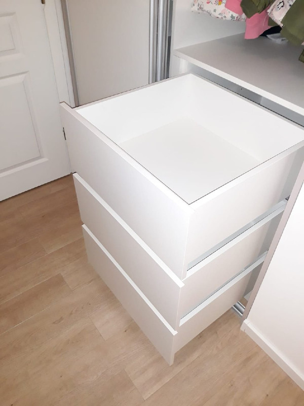

Zamjena fronti/ladica
