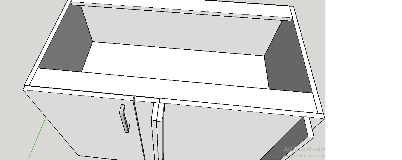

Evo slike dva nacina na koje ja radim ugaone elemente, u prvom slucaju sa tzv blendom koristim maske koje su u dezenu fronta i velicine 70x70mm i tako izbegavam da front udara o ruckicu susednog fronta i slicno na beloj tehnici. Sarke postavljam sa otvaranjem od 175 stepeni.
Na drugoj slici je element sa dva fronta takode sa otvaranjem od 175 stepeni a izradivati se moze i iz jednog komada no meni prkticnije iz dva komada jer je onda lakse urezati drugi element tako da bude paralelno sa uglovima zida a i lakse je za transport.
Nadam se da ti je jasno kako ih napraviti

Kole, ovaj prvi je kao sto je i on pitao ali kada pravis ovaj drugi?Kole-Stolar wrote:Evo slike dva nacina na koje ja radim ugaone elemente, u prvom slucaju sa tzv blendom koristim maske koje su u dezenu fronta i velicine 70x70mm i tako izbegavam da front udara o ruckicu susednog fronta i slicno na beloj tehnici. Sarke postavljam sa otvaranjem od 175 stepeni.

U slucajevima kad mogu da pravim takav element pravim takav posto u ovom prvom primeru da bi koristio stvari koje stoje iza maske moras da izvadis sve koje se nalaze odmah pored fronta ili pak da ubacis zicani element pa da se zaokrece i tako koristi dok u drugom slucaju je stvar drugacija, mnogo je preglednije i dostupnije.maricaiivica wrote:Kole, ovaj prvi je kao sto je i on pitao ali kada pravis ovaj drugi?Kole-Stolar wrote:Evo slike dva nacina na koje ja radim ugaone elemente, u prvom slucaju sa tzv blendom koristim maske koje su u dezenu fronta i velicine 70x70mm i tako izbegavam da front udara o ruckicu susednog fronta i slicno na beloj tehnici. Sarke postavljam sa otvaranjem od 175 stepeni.
