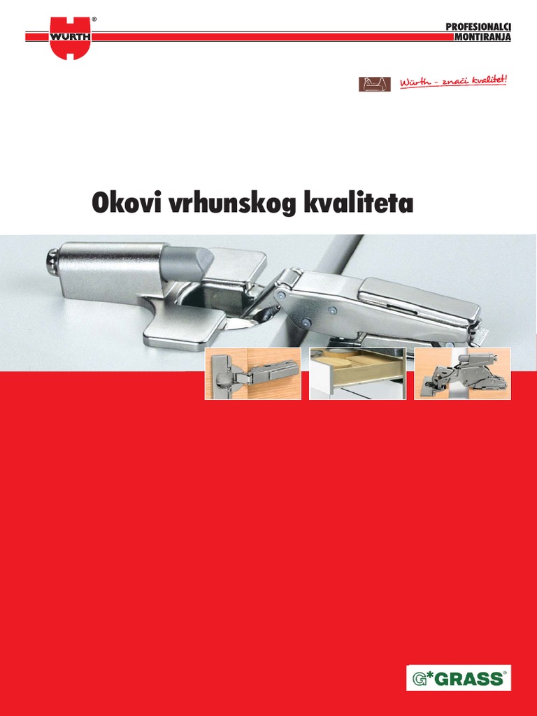

Projekt kuhinja no.1
Andrija
Posts: 97
Joined: 29 Apr 2019 21:01
Post by Andrija »
Bok,
materijal za izrada korpusa:
- koju debljinu izabrati 18/19mm?
- koja marka/proizvođač iverala?
- od kojeg proizvođača radnu ploču uzeti ?
Egger, Kronospan, Fundermax, Kaindl ili Eurowood?
Elgrad, Iverpan ili J.u.A. Frischeis?
djuro2
Posts: 534
Joined: 19 May 2009 21:57
Location: Križevaca
Post by djuro2 »
Andrija wrote:Bok,
materijal za izrada korpusa:
- koju debljinu izabrati 18/19mm?
- koja marka/proizvođač iverala?
- od kojeg proizvođača radnu ploču uzeti ?
Egger, Kronospan, Fundermax, Kaindl ili Eurowood?
Elgrad, Iverpan ili J.u.A. Frischeis?
Po meni uzmi onaj dekor koji ti se sviđa. Sve je to tu negdje. Ljudi rade kuhinje i od jednih i drugih i petih i drže dovoljno dugo.
Od onog sto sam probao, Fundermax je najkvalitetniji (i najskuplji naravno).
Kada sam radio sebi, koristio sam njihov.
Evo upravo gledam u police koje sam napravio pre 10-11 godina, natovarene alatom i knjigama, ni jedna se nije uvila (sirina je 80cm).
urosn
Posts: 113
Joined: 17 Feb 2018 16:39
Location: Čajetina-Beograd
Post by urosn »
Мислим да не треба узимати ништа скупље од Eggera ili Fundermaxa(гледано према односу цене и квалитета). Може и Cleaf али је скупљи.
bin
Posts: 3
Joined: 07 Aug 2019 15:56
Post by bin »
Pozdrav svima,
Izvinjavam se sto ovako upadam, naisao sam na ovu temu istrazujuci potencijalni problem koji sam mozda sebi napravio. Naime, u procesu smo opremanja kuhinje, krenuli smo od narucivanja keramike pa posle idu stolarski radovi. Ideja je da plocice na zidovima idu od poda pa do neke visine od 160cm (posto je dimenzija plocica 120 x 40). Ono sto bi mogao biti problem je sto smo izabrali reljefne (3d ili kako se vec to zove) plocice. Dakle, debljina plocica je 6mm, ali "reljef" dostize 8 mm. Nesto kao na slici do koje ostavljam link. Da li je ovo problem zbog lajsne koja se postavlja izmedju radne ploce kuhinje i plocica, a koja verovatno ne moze lepo leci na ovakve plocice? Kako se ovo resava? Ne bih da na kraju moramo da budzimo nesto pa da izgleda ruzno... Ako brzo odreagujete na moju poruku, mozda jos uvek imam vremena za promenu izbora plocica. :)
Last edited by bin on 07 Aug 2019 16:16, edited 1 time in total.
J.Vlada
Posts: 380
Joined: 09 Oct 2018 22:32
Location: Pancevo
Post by J.Vlada »
Jos ga niko nije opomenuo da mora lokacija .... ?! hahahahah
Posts: 3733
Samo polako, neki i sami shvate :D
Ne postoji lajsna koja ce ovo da isprati, ali ona je najmanji problem.
Zaista ne shvatam odakle ljudima ideja da stavljaju ovakve plocice u kuhinju (li bilo gde ako cemo iskreno).
Prvi i osnovni razlog za postavljanje polocica je njihovo lako odrzavanje, ciscenje, brisanje...
Ovo je i u dnevnoj sobi tesko za brisanje prasine, a kamoli u kuhinji gde ce prskati masnoca, prasina je masna i lepi se...
Ah da... upisi u profilu odakle si :)
bin
Posts: 3
Joined: 07 Aug 2019 15:56
Post by bin »
A zar vam nije lakse da konfigurisete forum da lokacija bude obavezna za unos, nego da se ovako utrkujete ko je pre video da novajlija nema pojma da treba uneti lokaciju? :)
@mbole Hvala za odgovor, prihvatam kritiku i donekle se mogu sloziti. Samo donekle, jer mislim da tih 1-2 mm ne znaci puno i reljef nije izveden tako da ima sitnih elemenata u koje treba zavlaciti prste i krpicu. Ova plocica se prelazi krpom kao i svaka druga. Po meni je mnogo bitnije kakva je povrsina plocice (glatka, rapava, mat... nesto cetvrto, peto).
Nazalost nije, posto to ne postoji kao "ugradjena" mogucnost, a da se "budzi" nije bas jednostavno.
Nazad na temu...
Vidi... nekih 10-tak godina sam bio samac (fakat, bese davno), i znam koliki je sex obrisati potpuno ravne i glatke plocice, kada ih isprska masnoca. A u kuhinji ce ih isprskati svaki dan, osim ako ti kuhinja ne sluzi samo za pokazivanje, kuvanje jaja i podgrevanje u mikrotalasnoj.
Jos ako ne briskas svakih 5 minuta, to se lepo sjedini s prasinom...
Nek je 0.5mm izbocina. Smeta.
Ne branim.... mozda domacica voli da svaki cas pirka... ja bi da se bavim (a i moja gospoja) pametnijim stvarima :)
Ili je izgled mnogo vazniji od funkcije.
Ne branim ni to (osim u svojoj kuci), al onda nema kukanja zasto ovo ne moze :)
Andrija
Posts: 97
Joined: 29 Apr 2019 21:01
Post by Andrija »
Spajanje RADNE PLOČE
Koji spoj odabrati, sa lajsnom ili bez?
ZASto
Posts: 238
Joined: 01 Dec 2013 11:15
Location: Београд, Врачар
Post by ZASto »
Ako imaš šablon, preporučio bih ti spoj sa prve slike.
Moraš malo da se potrudiš da ga upasuješ alibude skoro nevidljiv.
My personality is who I am.
J.Vlada
Posts: 380
Joined: 09 Oct 2018 22:32
Location: Pancevo
Post by J.Vlada »
Da, kao sto ZASto vec rece. Bez lajsne je i lepse i bolje.
Obavezno predji tanko providnim silikonom usecene delove ali kad vec pripremis sve ostalo za definitivno postavljanje i stezanje!
Ne sme nikako da se desi, da silikon pocne da se steze pre nego sto si spojio radnu plocu.
Ako se ucvrsti silikon moze da se desi da na sastavu ostane mali zazor.
Ako se uradi kako treba sastav bude perfektan.
Last edited by J.Vlada on 10 Oct 2019 19:56, edited 1 time in total.
Andrija
Posts: 97
Joined: 29 Apr 2019 21:01
Post by Andrija »
Koje spojnice (šarke) odabrat?
Imam u ponudi BLUM ili Grass nexis, šta je bolje gore / sa integriranim usporivačem šarka ili šarka na koji se naknadno stavlja usporivač
Blum clip-top + posebno blumotion. Najčešće je za jedno krilo dovoljan jedan blumotion. Integrirani su nešto slabiji pa su potrebna i po dva.
