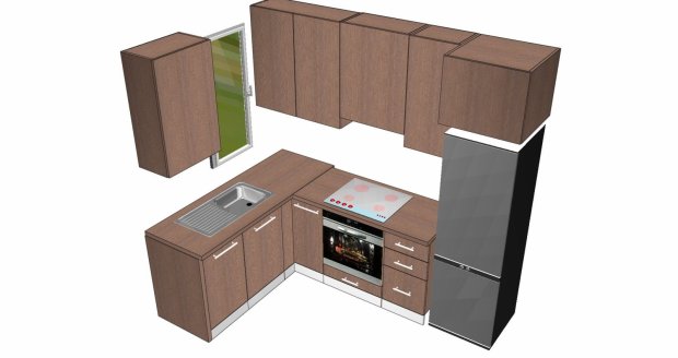

Ekipa bok svima,
vidim aktivan je forum svaka čast. :tummenupp:
Dok sam crtao kuhinju i vrtio elemente sa jedne strane ne drugu te tražio po googleu najfunkcionalnija rješenja iz prakse, naletio sam na zanimljive linkove od pomoći:

Prije svega evo na brzinu skica prostora pa ce biti sve jasnije.

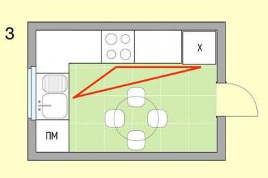

Pod brojem 3. "Radni trokut" sa primjerom kuhinje u L kao u mome slučaju:
, ok to je ispoštivano. Zatim dolazi na red odrediti poziciju perilice koja je u strogom pravilu uvijek uz sudoper.
Staviti je lijevo od sudopera ili desno. Sad imamo prednosti i mane ukoliko je lijevo ili desno.
Ako zamjenim mjesta kao što predlažes, događa se sljedeće:
- otvorena vrata perilice mi blokira ulaza u kutni element, npr. perilica završi sa radom otvorim je i ne mogu ubaciti posuđe u kutni element, nego moram sve ispraznit iz nje, zatvoriti je i tek tada mi je omogučen pristup kutnom elementu;
- otvorena vrata perilice mi blokiraju pristup zidnom elementu, npr. perilica zavrsi sa radom otvorim je i ne mogu preko nje ubaciti čaše, pribor itd u zidni element.
Nego moram obilazit okolo, ili sve iz nje van pa je zatvorit tj. kao u prvom primjeru;
-na isti način dok je otvorena još bi mi blokirala i izvlačni element.
Uvjet je bio sudoper pod prozorradenko wrote:neznam kakav ti je raspored instalacije za vodu i struju zameni mesta sudopere i masine ako instalacija dozvoljava jer iza masine nesme nista da bude od priključaka sve se povezuje u korpusu od sudopere?

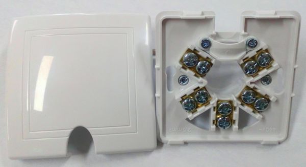

Već spomenuti fiksni priključak je dobro rešenje.
Ja sam ga realizovao kod mene u kuhinji, ali sam imao problem sa nabavkom odgovarajuće kutije. Ranije se nije mogla kupiti kod nas, trenutno Aling proizvodi odgovarajuću kutiju. Nisam susreo još neki sličan proizvod na našem tržištu, verovatno je sada izbor bolji i ima i drugih proizvođača.
Kutija za stalni priključak Aling Art.640.0.
Potencijalni problemi se javljaju kod popravki na rerni, ugradnoj ploči ili šporetu gde je potrebno isključiti napajanje tog dela instalacija.
Drugi problem se javlja kod priključka odvojene rerne i ploče sa ringlama pošto se koriste dva odvojena kabla pa otvor na poklopcu bude premali. Sa malo improvizacije se to sredi.
Ja sam nabavio neku austrijsku verziju starije konstrukcije kod koje je poklopac omogućio proširenje otvora, a i kontaktni deo je dosta robusniji od alingovog rešenja.

Ja sam pre pet godina radio spajanje sa kutijom sa fiksnim priključkom i tada nisam mogao ništa da kupim kod nas.
Postavio sam sliku Aling Conela, verovatno si njega viđao po radnjama. Pretpostavljam da je kvalitet dobar, pošto sam koristio njihov modularni program i nisam imao ni jedan problem sa njim.
