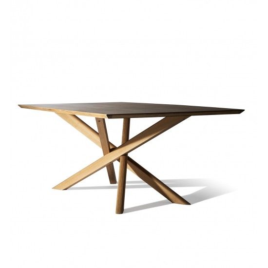

Pretpostavljam da su ti problem uglovi zasecanja na mestu gde se nogari preplicu.
Ili neki CAD ili prisecanje nacrtne geometrije.

Ma u principu noge mislim izradit od pravokutnih čeličnih profila, nadam se da ih neću zasjecat, nego samo nekoliko varova. Složio sam maketicu, no nisam baš zadovoljan simetrijom. No sad znam kojim putem ići.
S CAD-om se moram priznat nisam nikad igrao. Moja usmjerenja su bila na obradu videa i photoshop. U sketchupu to ne znam izvest, a nacrtne geometrije nije bilo u mojoj školi, ekonomist hebga.
