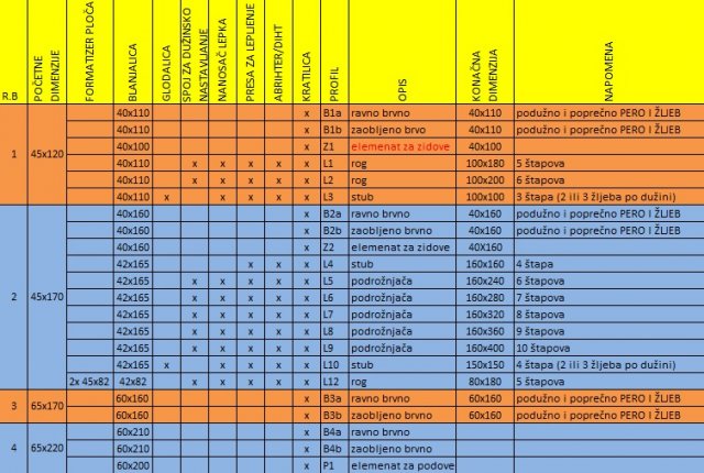

- osnovni elementi (drveni štapovi) koji će se koristiti u proizvidnji (ne znam da li sam pomenuo da bi proizvodnja obuhvatala i proizvodnju brvnara) sudimenzija 45x120, 45x170, odnosno 65x170 i 65x220 mm, od njih bi se dobijali svi potrebni elementi (brvna, štapovi panela, grede i stubovi krova), slika niže.
- ovi elementi su sa nadmerom, tako da bi oni morali ići na 4-stranu blanjalicu (morali bi se uzimati sa nadmerom zbog čestog krivljenja istih - pri nabavci dolaze vitopereni), pa sam zbog toga mislio ići na NOVU blanjalicu - svaki elemenat treba prolaz kroz istu. Å to se tiče elemenata većih dimenzija koji bi se dobijali lepljenjem osnovnih štapova oni bi išli na abrihter/diht.
- što se tiče druge navedene mašine, to je u principu kratilica koja seče elemente na dužinu. Sečenje pod uglom bi se moglo raditi i sa nekom ručnom mašinom (elemenat 40/60 visine 200 bi trebao da se oseče pod nekim uglom). Ni ovde ne bih bežao od polovne mašine.
- za mašinu 3 sam rekao za šta bi služila (obrada lepljenje građe)
- mašina navedena pod 4 bi vršila urezivanje (nutovanje - pero i žleb) na elementima za brvnare, brvna i stubove, duž elementa brva (40x150), dužine 2 do 2,5 m po gornjoj ivici bi se pravilo pero a po donjoj žljeb, pa se brvna slažu jedna u drugo uklapanjem. Ovo je isto potrebno uraditi i na stubovima u koja bi se brvna slagala.
- što se tiče mašine broj 5, krajač ploča, tu bih molio za malo edukacije. Ono što znam je da su vertikalni krajači ploča dosta skuplji od horizontalih (duplo) pa me interesuje prednost rada na njima, da li oni vrede duplo.
