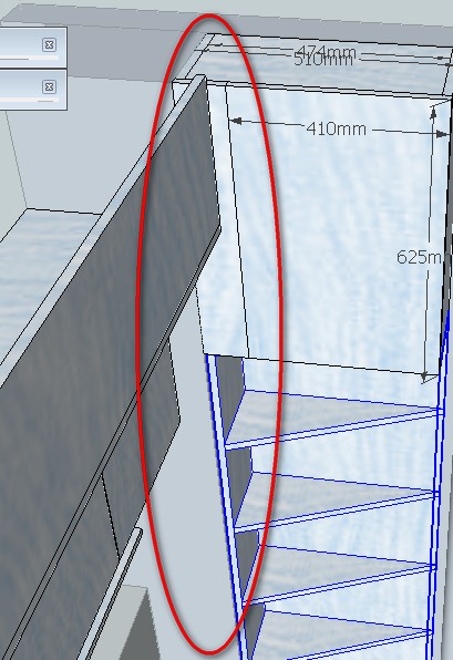

A i još jedna potencijalna opasnost me brine: Oba zida na koje planiram kačenje - ogledalo i levi nasuprot kade su od siporeks blokova - lavabo se malo oklembesio na običnim tiplovima... Znam da postoje specijalni tiplovi za siporeks (sa širokim helikoidima), ali se brinem da li će onimoći da izdrže...
Raspitaću se malo kod nekih zidara, a i svako mišljenje članova foruma je dobrodošlo...

Samo uzmi pristojne namenske tiplove (tipa Fisher) i ne sekiraj se.
Kacio sam police pune knjiga na gipsane zidove, naravno namenskim tiplovima, i stoje evo vec 13 godina.

Odokativnom metodom sam utvrdio da je ovaj stub u ćošku NE malo kriv, i da ni viseći elemet ni police neće naleći kako treba na njegovu desnu stranu (zaelipsovano crveno na slici):
Pretpostavljem da bi to za police moglo da se reši jednom "lajsnicom" koja bi se ušrafila u stanicu koja naleže na stub, ali se premišljam kako rešiti na visećem elementu. Tamo sam već ostavio 100mm prepust zbog kutije koja će čučati iznad ogledala (njena uloga je da skriva cevi na plafonu, i mora da se proteže "čak" dotle), pa se premišljam da taj prepust spustim skroz do dole, a da police onda prilagodim da ne budu trouglaste nego da pravougaonik zasečem tek na tih 100mm.? :forbryllad:
Premeriću sutra, možda sam previše rezerveostavio - moguće je da može i manje od tih 100mm... (ali mora pa mora - cev izlazi više u odnosu na stub u ćošku definitivno...)
I još par praktičnih pitanja:
1. Na istoj slici, viseći element je zamišljen i konstruisan tako da iza prepusta od 100mm ide do stuba kutija, a evo sada kada već (ili "tek"? :D) razmišljam o izvedbi, kako bih vratanca uopšte kačio na taj "prepust" koji se nastavlja na vratanca - nije pod pravim uglom (ipak bih zbog praktičnih razloga vratanca otvarao na levo) - ubeđen sam da postoje šarke koje to mogu da izvedu (zatvoreno 180 stepeni, otvoreno 270 i više stepeni), ali kada se već pojavio krivi zid (mislim - kada sam ga napokon uočio) - možda je bolje da žrtvujem 100mm (izgleda da ću svakako morati bar 30-40mm?) i onda nemam problem sa šarkama...?
2. kako kačiti kutiju (masku za cevi) na zid i plafon? Pretpostavljam šrafim daščice na zid i plafon a onda u njih masku? Ostavljam malo više lufta koji onda kompenzujem - fino doterujem sa dužim šrafovima i tankim daščicama...?
