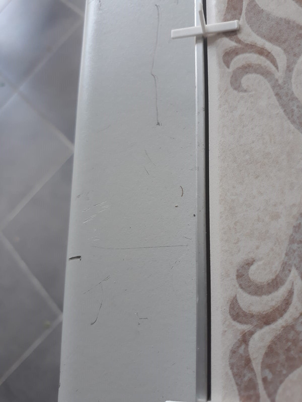

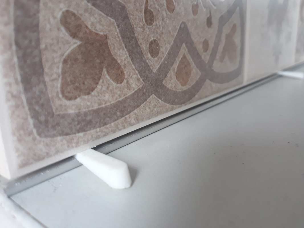

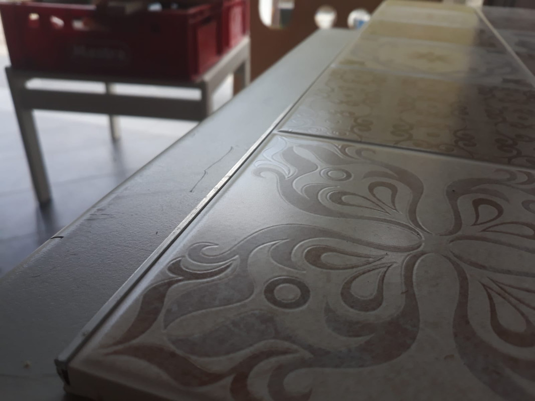

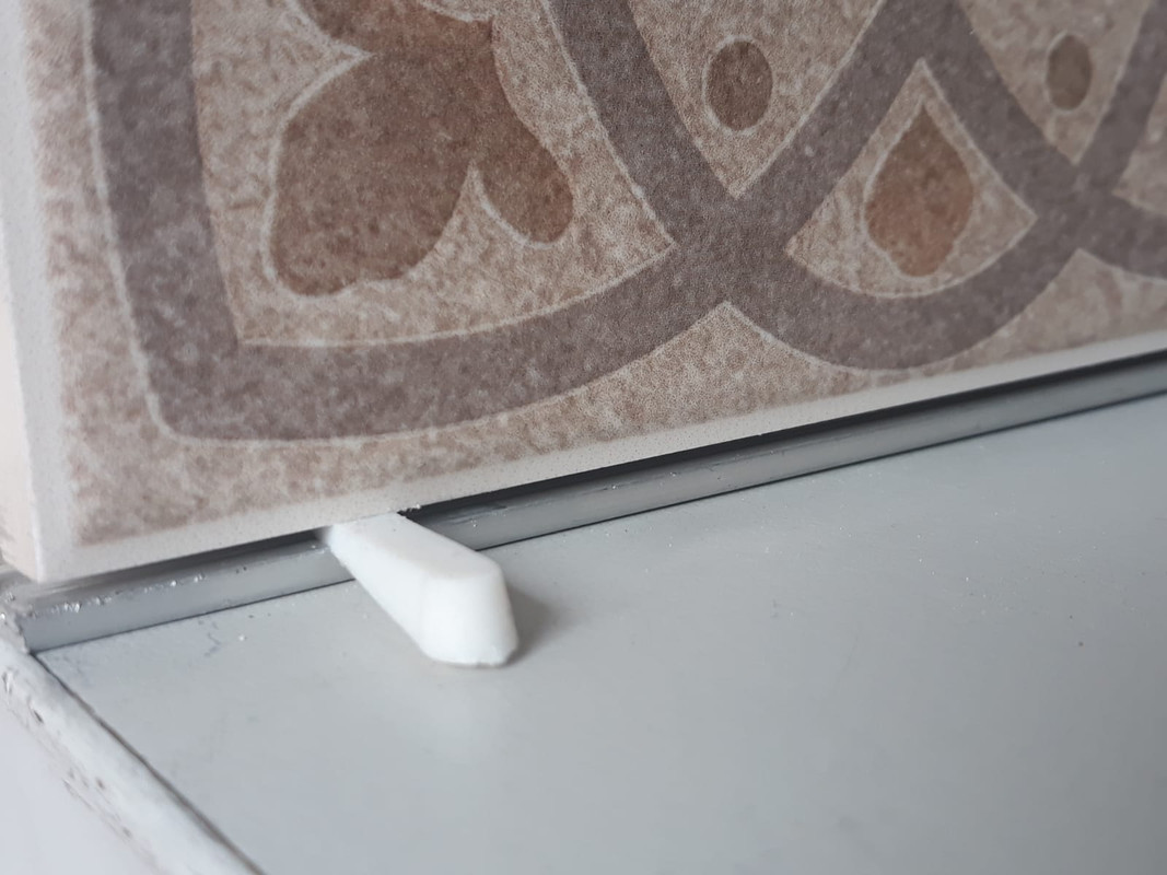

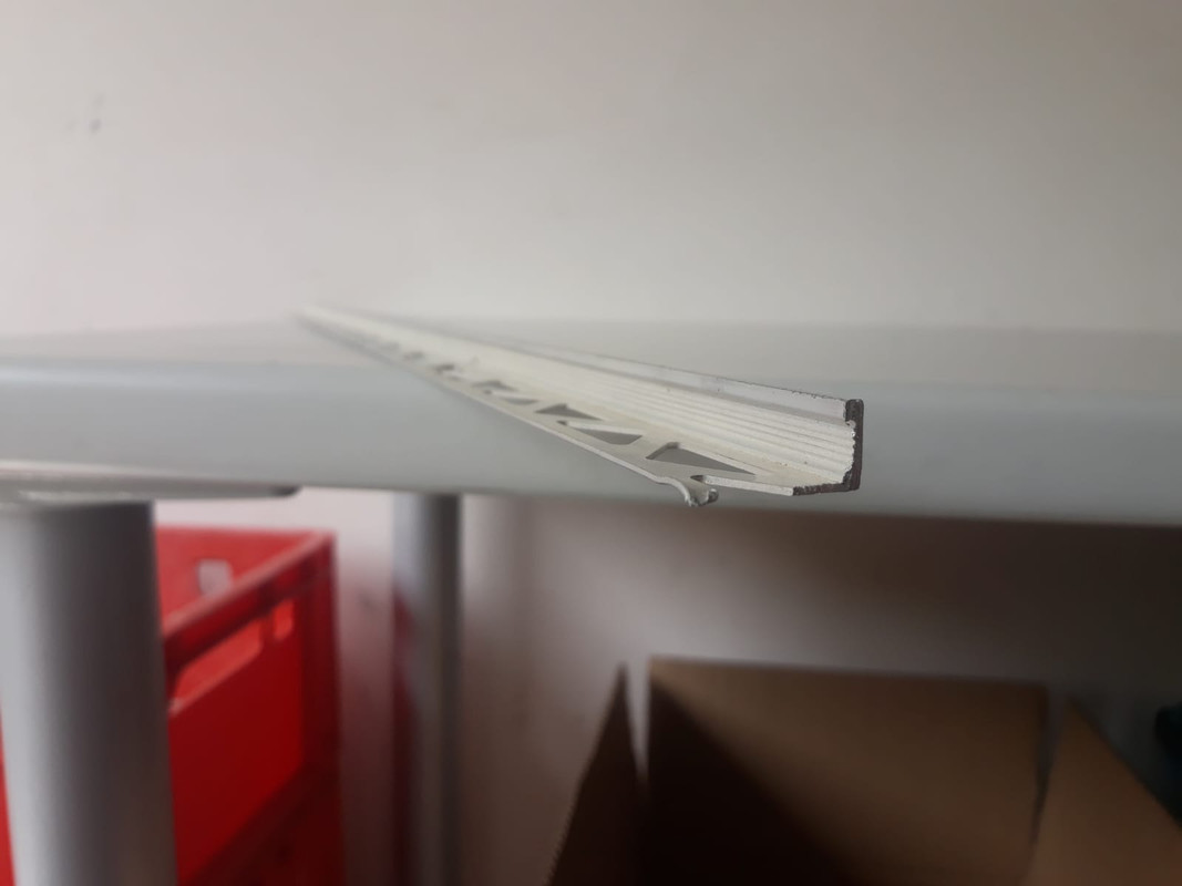

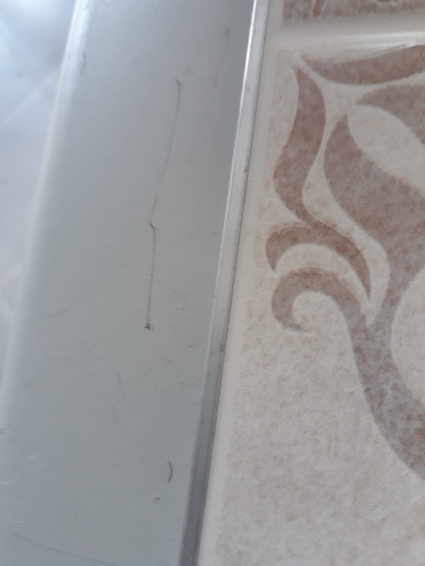

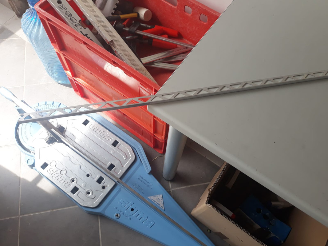

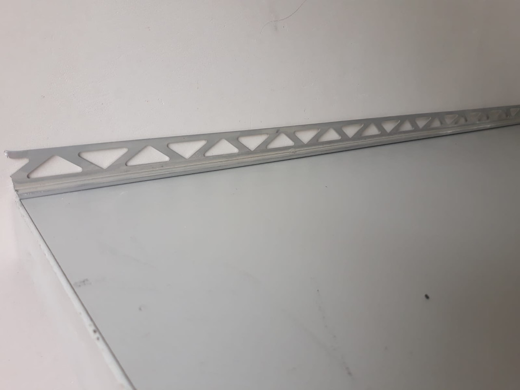

Kako smo malo zagužvali oko silikona i pločica. :pljesk: Našao sam neki stari L profil zapigan i nikakav ali bit će ok za info.
Meni se ne sviđaju te cokl lajsne, jednostavo stvar ukusa.:ironisk:
Ja ću sebi to ovako napraviti.
Opali se gospodin silikon :D po radnoj ploči (prije se odmasti površina sa alkoholom gdje ce doći silikon). Onda se L profil utisne u silikon i višak silikona se pokupi. (Poželjno je staviti krep traku uz profil da silikon ili neko montažno lijepilo ne prijeđe na ostatak radne ploče).
Kad to zagrize, pločice se postave i između L profila i pločica se ostavi 1mm za fugu (pofugira se sa fug masom). A može se pločica postavit i da nema te fuge. Opet transparent silikon i pločica se nasloni višak počisti i onda još bolje izgleda.
Meni je to za vidit super, kao što je nekome cokl lajsna.
* Može se ovo napraviti i prije montaže kuhinje. Samo treba odredit točnu visinu korpusa sa radnom pločom.
Sa fugom:
Bez fuge:
