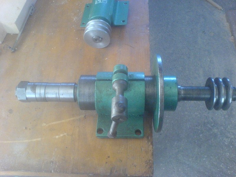

Osovinu za cirkular placena 35 evra
Osovina za frezer placena 100 evra, i ubaceni SKF lezajevi kostali 20 evra

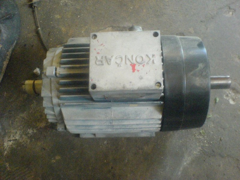

Motor od 3 Kw na 2800 obrtaja 80 evra

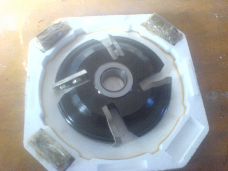

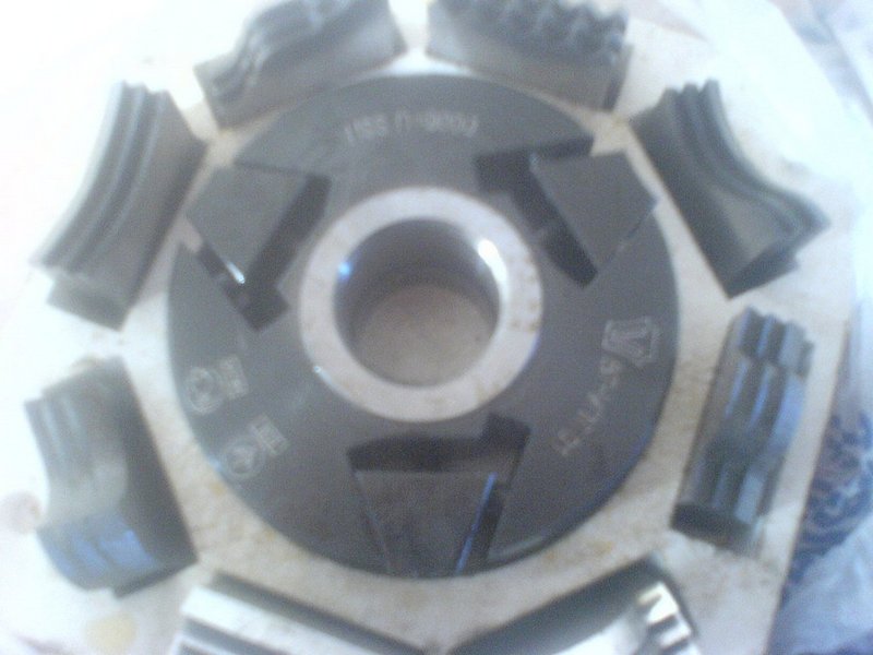

I dve glave sa inzmenljivim nozevima 140 evra, na prvoj slici 60 a na drugoj 80 evra.

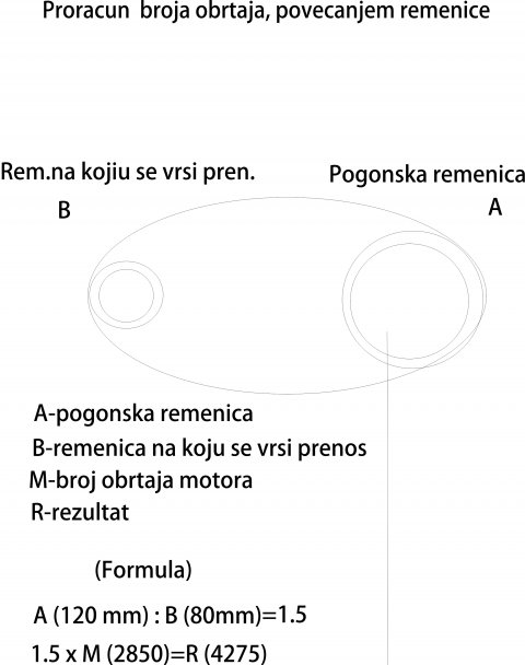

Pozdrav momci.Ispratio sam u potpunosti ovu temu pa bih pomogao ako mogu.Podržavam svaku inicijativu za samogradnju mašina jer ni ove fabričke nisu pravili vanzemaljci nego ljudi i mislim da se u većini slučajeva može proći dosta jevtinije ali treba malo truda i vremena.Evo formule za izračunavanje br.obrtaja motora smanjivanjemi povećavanje prečnika remenice.

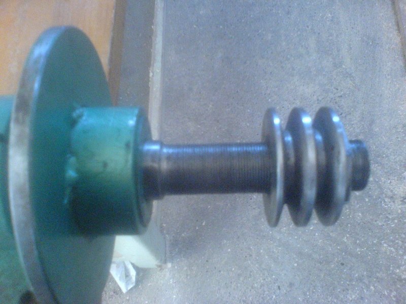

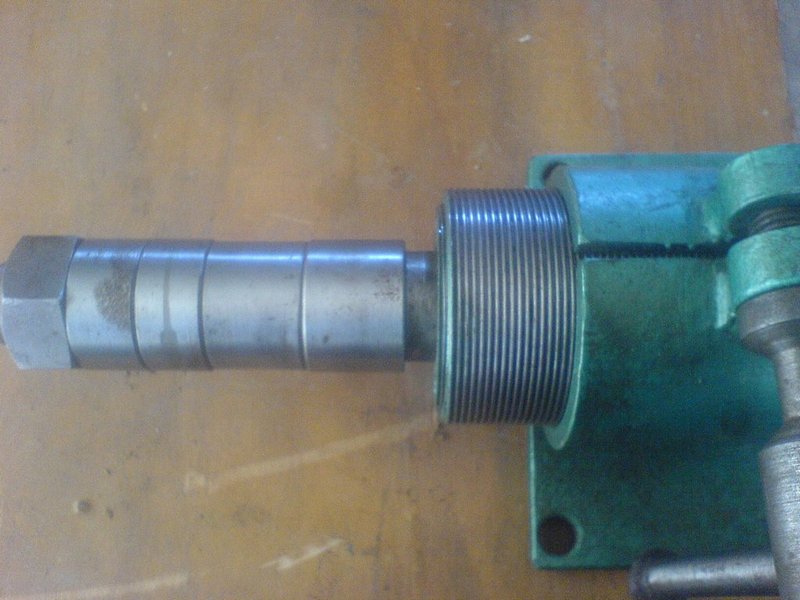

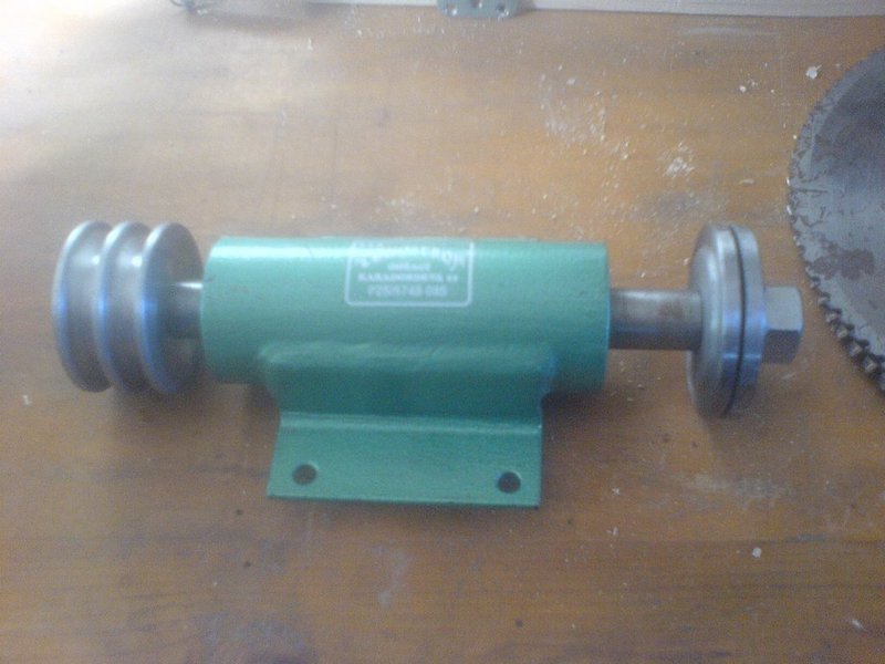

Mene nije bilo u medjuvremenu. Napravio sam 2 trostepene remenice od aluminijuma. Osovinu za cirkular koju sam kupio od firme conostroj je osovina losa, pa je bacala milimetar i vise, pa sam isao da je zamenim, kada sam je zamenio, nisam mogao ma vidim od oka i druga je bacala kada sam dosao kuci, iznervirao sam se i rasturio kuciste, sama osovina nije lepo obradjena, kao da trn koja hvata osovinu na strugu nije bio tacno u centar. Kada sam nasao strugara u mojoj okolini za remenice da mi uradi, pitao sam ga da mi napravi osovinu za cirkular, da budu kvalitetni lageri, i da bude precizna. U medjuvremenu mu donesem osovinu za frezer da pokupi neke mere od nje, kada mi on kaze, to je moja osovina, ja sam to pravio za Sasu rusa po 60 evra, pa sam odustao. Odmah mi je rekao da zamenim lagere!! Osovinu koju je napravio za ciskular dobra masivna, lageri koyo japanski, ali platne koje drze testeru nije tacno uradio, po milimetar je promamasio centar. I testera je bacala, pa sam pravio druge platne na drugo mesto i sada je dobro. Osovinu gde je privario za postolje sa razlikom od 2mm moram da postavljam nesto ispod postolja da postavim nesto da bila u vinklu. Rupe na postolju je izbusio kako je stigao. Razocarao sam se u metalostrugare..

Po ovome šta si naveo došao sam do zaključka da ti je osovina u jednodjelnom kućištu naravno sa dva ležaja nešto kao ova sa linka?
http://www.njuskalo.hr/strojevi-obrada- ... as-4242939
Jesam dobro mislio?
Ako je tako,zašto nisi išao na verziju sa dva odvojena kućišta sa ležajevima mislim da na taj način i sa samoštelajućim ležajevima bi dosta tih problema izbjegao.
