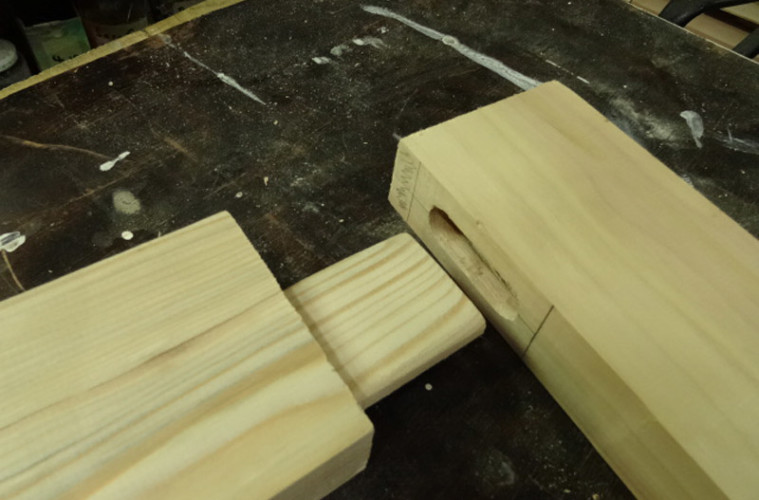

ja mislim da je cika profesor upravu :D
totalni laik nebi trebalo za prvi rad da uzme nesto suvise komplikovano
ako pricamo o tome da napravi nesto sto ce samo da lici na to sa slike onada ok
neznam koji je spoj u jysku ali bih ja svakako taj ram pre cepovao nego tiplovao srafio ......
ako vec uci onda bi trebalo i da nauci kako treba ,a ne da fuserira :D
sto ne bi naucio odma kako treba kad vec uci ;) a ne odma precicama ....srafovima i vinklicama
i letva ne moze samo da se smirgla mora da se dovede u meru i vinklu
mislim da je neki komsija stolar idealno resenje za nabavku materijala usput mozes i ponesto i da ga pitas

Ramovi sa strane, sami po sebi, kako god ih radio, i cime god ih spajao, imaju barem jedan deo koji je pocetniku nezgodan za izradu. Upravo pomenute letvice koje idu unakrst, i koje ukrucuju celu konstrukciju.
Traze da budu jako precizno izrezane i uklopljene, a ni sama njihova montaza nije bas najprostija. Ustvari, ako nisi industrija, sa unapred precizno nastelovanim masinama, nema sanse da ih izrezes tako da budu tacne, vec moraju da se pasuju.
Naravno to nije jedini nacin da se ukruti stranica, ali ako to sklonis i stavis nesto drugo, polica vise ne lici na sebe.
Sve ostalo na polici je manje vise: zalepi, zasrafi, ili sta god vec ti je pri ruci ili kako ti se svidja. (doduse ima ukrstene letvice i pozadi, ali posto to nije bas direktno vidljivo, one mogu i jednostavnije da se izvedu).
