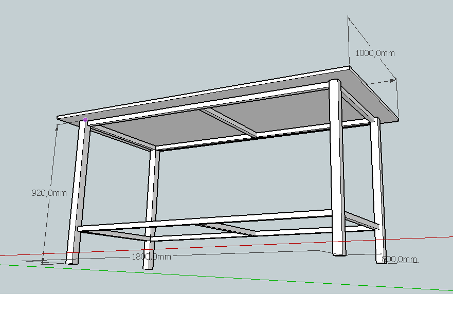

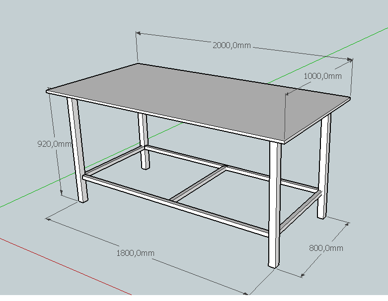

Pozdrav kolege,eto mene malo da otvorim temu o jednom novom projektu koji ce vremenom verovatno vecini pomoci.
U pitanju je radni sto za radionicu, ovih dana planiram da napravim sebi jedan i to od gvozdenih kvadratnih cevi 50x50 za noge i 30x30 vezaci, e sad zanima me dal je to dovoljno jako od takvih cevi praviti ?
Na sto sam razmislao da stavim medijapan od 19mm kao radnu plocu i preko toga bi stavio karton posto mi treba takav sto za rad sa plcoastim materialom (vecinom za univer)
U prilogu su slike samo konstrukcije sa plocom a kasnije kad ovo razjasnimo i kad budem jos doradio crtez postavicu kako sam zamislio da odradim donji deo da bi ustedeo sto vise mesta u radionici a i iskoritio svu prazninu ispod stola :D
Molio bih vas da date svoje mislenje kritike i sugestije :)

Bolje da su ti vezaci deblji,sredina ce da se uvije,a to ce da ti pravi probleme pri montazi plocastog...ili stavi jos dve noge na sredini...ima ortak slican sto,tanki profili,uvila se sredina...
I da nije malo previsok sto?Pogotovo kad montiras vrata,zakivas lesonit,montiras klizace,tad moras da podizes laktove...Ne znam,pitam...

Hmmm videcemo iskustva drugih ma da cu i da porazmisljam sto se tice tih profila, a sto se tice visine mislim da mi odgovara posto sam vec radio na stolu slicne visine tj mozda i u cent isti :D
Meni isto vise odgovara visok sto (cak i vislji od ovoga).
No... medijapan ima svojih prednosti, ali i mana.
Najveca je sto kap znoja na njemu napravi "krastu".
Ako ne nameravas da ga farbas, razmisli o speru. I idi na nesto deblje od 19mm, tipa 25 ili vise. Velika je razlika kad pocnes da radis, a ploca se ni malo ne uvija, ima "masu" da kad zveknes cekicem ne amortizuje udarac...
Ne vidi se sa slike koliki su profili, ali i meni deluju slabasno. Cela poenta radnog stola je da bude ravan i krut (a pozeljno i tezak). Profili ne moraju da budu ukupno mnogo veci, samo im povecaj visinu (stavi ih na kant stobi rekli). Rcimo 30X50 samo na kant.
Sto se visine tice slazemo se apsolutno :D
Hmmm doobro, onda druga varijanta je ili sper il mozda uzmem univer pa napravim uslojenicu da bude 36mm i bice ko bombona :D
Hmmm pa imas ti pravo, sto bude masivniji mane ce da odskace kad budem cekicem nesto namestao :D :D :D
A ti profili 30x50 na kant mislim da cu onda tako i da uradim, kad vec pravim da bude kako valja :)

1. Sta ces da namestas cekicem ? ako je neko drvo pa jos i tvrdo ostetices melamin na univeru, bolja varijanta je sper ploca jos bolja letvice 50x50mm belog bora
2. Ako sklapas plakare od univera (po dimenzijama 2x1m ovaj stol spada u cabinet making workbench) onda univer podloga je solidna, ja bih na bocne strane od 1m i 2m dodao bocne drzace visine od 5-10cm pa kad se sklapa plakar koristiceh manje stega
50x30 na kant u gornju plocu obavezno, 30x30 moze na donjoj ploci ako ne noso neki teret. Ako za kasnije planiras fioke onda sada planiraj konstrukciju 8 nogara obavezno a gore moze da ostano 30x30, ali ipak je bolji 20x40mm

Imam drveni identičnih dimenzija. Obavezno pregradama napravi podjelu na tri segmenta od po 60 cm po bazi od 180 cm. Također obavezno stavi noge dole barem na sredinu, a možeš i ispod obje vertikale kojima ćeš napraviti podjelu. Gore imam medijapan debljine 18 mm, istu ploču već 4 godine, tekar nakon tri godine sam je okrenuo.

Doobro evo ovako, kolko vidim najbolje resenje ce biti:
Noge da ostavim kako jeste 50x50, svee vezace znaci i gornje i donje velike a i bocne da odmah ja stavim 50x30 (icice i fiokas i ladice ispod)
Na gornjoj ploci cu napraviti ne kako sam nacrtao nego da budu 4 oslonca tj precke a razmisljam i dole da stavim isto tako pa da budem miran.
A za gornju plocu kad bude islo tolko precki stavicu 18 ili 25mm medijapan (zadovoljice moje potrebe posto svakako cu preko njega staviti karton)

Vidi da ti vrh stola bude L profil tako će ti moći daske/ bilo koji materijal moći uklopiti.

Obavezno ga produži.Nemoj ga ostaviti na dužini od 180cm,već minimum na 205cm.Kad budeš sastavljao korpuse ormara koji je visine 200 cm,na tvojoj zamišljenoj dimenziji stola viriće ti poklopac i dno preko ivice same ploče.

ja imam stol koji je visine 92cm,i skratiću mu noge,tako da bude konačna visina 80cm.Jedini razlog jeste lakša manipulacija sa većim elementima,kada nešto keksujem lakše mi je da vidim tablu niže pod sobom.
