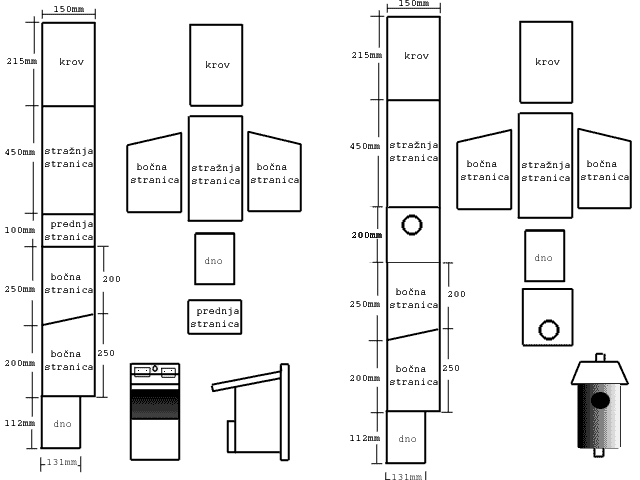

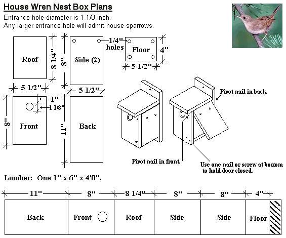

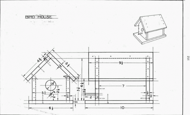

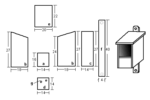

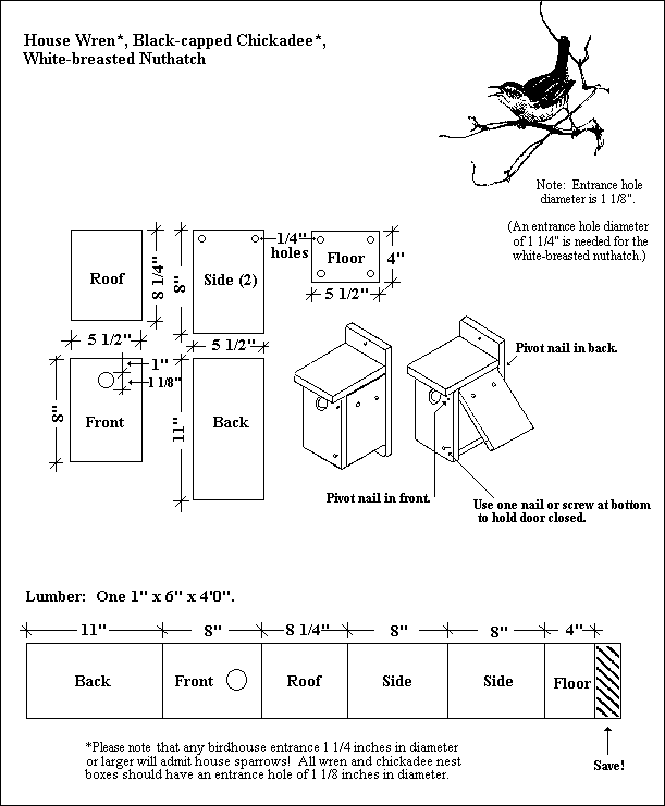

pogledaj malo na netu , imaš raznih kućica a nađe se i postupak izrade , npr:
http://www.wikihow.com/Image:Build-a-Bi ... sion-2.jpg

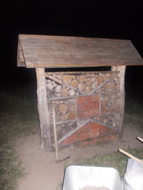

evo ti navodno hotel za insekte to sam radio pre par godina za nacionalni park djerdap
to smo klepali po nekom njihovom nacrtu koji su nam doneli tamo na licu mesta tako da ga nemam kod mene
u ove trupcice smo izbusili ni sam neznam koliko rupa raznih debljina i dubina
