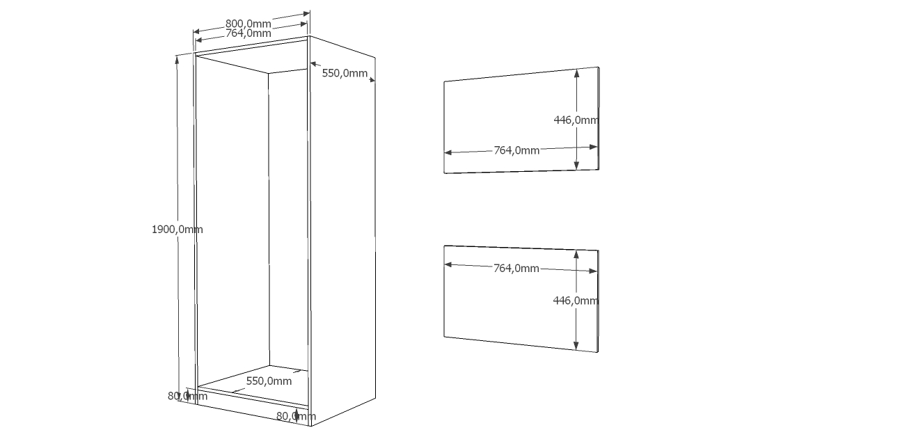

E sad problem, Treba da dam da mi se izreze jedan plakar od univera. Treba i da se izbuse rupe za tiple i ekscentre za gornju i donju plocu, da bi se vezala sa stranicama. Evo slika:
U radionicu koja treba na neku masinu to da izbusi traze mi skice rupa. Kako ne znam mjere koje treba da nacrtam, moze li mi neko pomoci da to skiciram, ili da napise mjere, pa da ja probam da nacrtam.

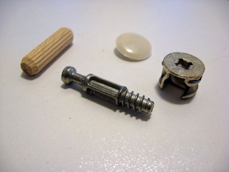

Tipla je debela 8mm dugacka 32mm.
Ekscentar, saraf sa ekscentrom sirina 15mm duzina 13mm .
Drugi dio ekscentra duzi koji ide u metalni saraf, metalni saraf duzina 12mm debljina najtanja kod navoja 8mm, v upustanje za glavu12mm koje se navidava sa imbusom.
Saraf duzi koji ide u metalni saraf :duzina 37mm, navoj 8mm, bez navoja deblji dio 18,5mm, tanji dio koji ulazi u ekscentar 7mm, glava 3.5mm.
Slika ekscentra i tiple
Znaci na gornjoj i donjoj ploci sa jedne i sa druge strane po 2 ekscentra, a izmedju njih po dvije tiple.
