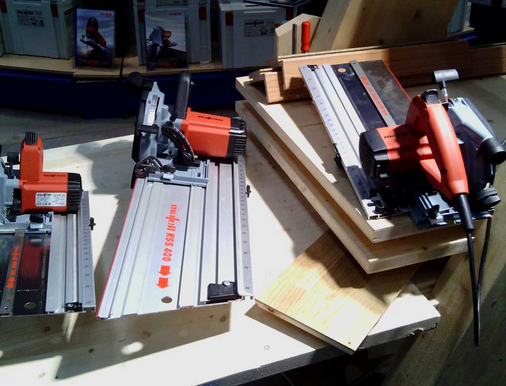

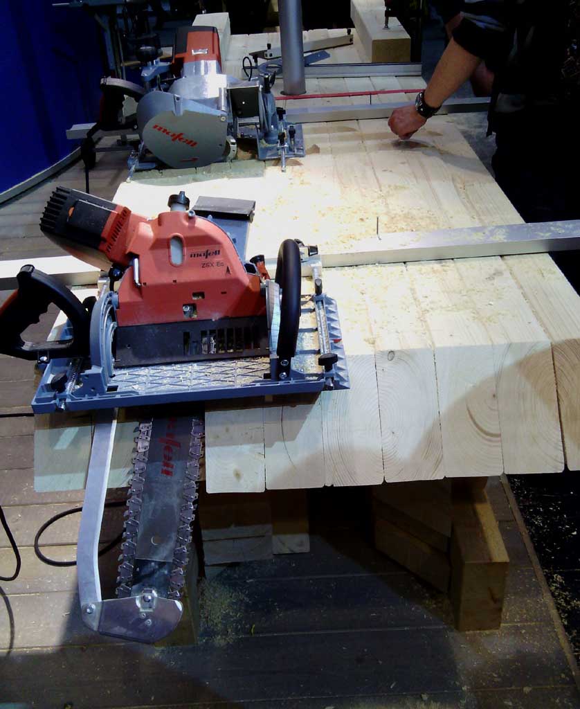

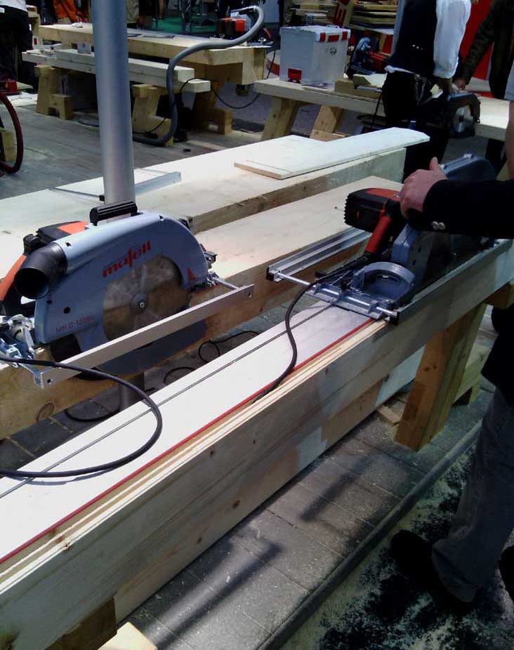

Meni prva firma koja padne na pamet kada pomislim na ovaj posao je Mafell, oduveksam se odusevljavao sa njima
http://www.mafell.de/en/products/product-catalog.html
Ono sto ropee rece je potpuno tacno i prvo treba razgraniciti kako ces i koliko da radis na mesecnom/godisnjem nivou. Od toga zavisi sa kakvom masinerijom bi trebalo da pocnes.
Sa pomenutim brendom i njihovim alatkama ces raditi spoj po spoj, rez po rez.

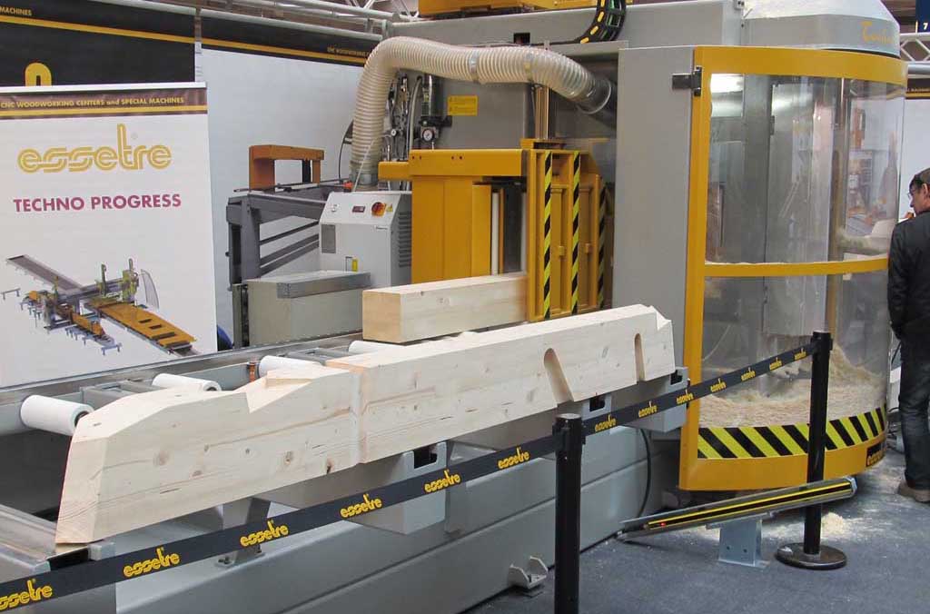

Druga mogucnost je CNC masina namenjena bas za taj posao (slika na dnu), koja radi brzo i precizno a sa pripadajucim alatima kosta kao nekoliko skromnijih stanova u beogradu
