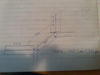

Medjutim sad planiram da napram kuhinju za roditelje, nista komplikovano bice sve od iverice i lesonita pozadi.
Kuhinja je u L i planiram ugaoni gornji element 600x600 dobina 300. Bokovi ce ici izmedju dna i plafona, sa strane dolazi po jedan element sa jednim vratima.
Ono sto me muci je dimenzija vrata za taj element, po mojim proracunima trebalo bi da bude konacna mera 392mm, da li sam dobro izracunao(ostala vrata umanjujem za po 1,5mm sa obe strane)?

Na visecim elementima dno i plafon stavljaj izmedju bokova. Tada sraf opterecujes na smicanje a u suprotnom na cupanje.
Dve sine za 3 elementa, po meni suludo.
Zakaci ugaoni pa dodaj druga dva i na kraju ih sve povezi medjusobno.
Tu sudoperu bi zakonom zabranio. Gde je njena prednost?
Ja sam bojler obicno kacio na korpus, kod mene je tako 15 godina. Nemam zamerku. Ako moras da izvlacis elemente, kaci na zid, tada je logicnije
