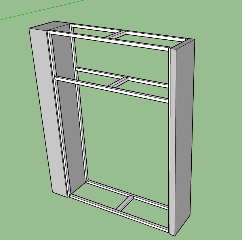

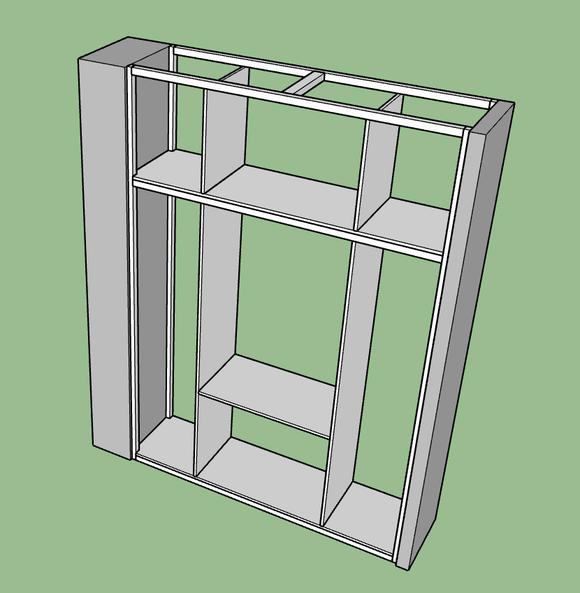

Pozdrav,
evo nakon par manjih projekata i ove komode - http://www.stolarskaradionica.com/forum ... hp?id=8057 dosao je na red veci projekt pa trebam savjete iskusnijih stolara.
Dakle zelim napraviti u sobi ugradbeni ormar, ali po mogucnosti sa sto manje iverala i sto vise drva ili barem mdf-a. S lijeve strane ormara je postojeci zid od sobe, a s desne strane bi dignuo zid od knaufa. Na slikama dolje prilazem screenshot nekog svog nacrta iz sketchup-a kako sam ja to zamislio. Na slicnu shemu sam vec napravio sebi jedan ugradbeni ormar na balkonu i pokazalo se ok ali ovo mi ipak ide u sobu i zelim to napraviti propisno.
Dakle, ukratko, ideja mi je napraviti drveni okvir koji bi se fiksirao za zid (tiplama), a unutar njega bih postavio od iverala vertikalne ploce i ove 2 horizontalne ploce (pod i gornja razina).
Vrata bi radio ili od MDF-a (izglodao bih utore za dekoracije i lakirao ga) ili mozda od pravog drva (sa okvirom i plocama unutra), nisam jos siguran.
Neki ogledni primjer prema kojem ciljam je na ovoj slici dolje (samo bezi ovih ukrasnih stukatura na vrhu).
Znam da ova slika gore izgleda preambiciozno s obzirom da nemam jos toliko iskustva ali to je vise da vidite kako bi rasporedio vrata, ladice i slicno.
Ima li to ikakvog smisla po vama i mozete li mi unaprijed dat neki savjet prije nego bude kasno? :) Hvala

Sve je to lepo, nego... kako/cime mislis da sastavis ovo?
Naime, kako ces ubaciti vertikale i povezati ih sa dnom, plafonom i policom na sredini?

Sve u svemu meni konstrukcija deluje nepotrebno zakomplikovano.
Ako na gornjoj polici nece biti tegovi, ne vidim uopste svrhu srednjeg rama.
Jos manje, prekidanja vertikala od univera.

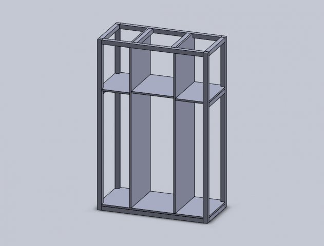

Daklem, ja bih nesto ovako:
Napravi dva rama koji se vezuju direktno za bocne zidove. Ramovi imaju horizontale dole, u visini srednje police i gore.
Izbacujes dugacku horizontaluna mestu police.
Ram do plafona dobija jos dve precke na mestima gde idu vertikale (sa strane vertikala). Ne bi bilo lose da postoje i na donjem delu rama, cisto da se ne bi vremenom izvio ram.
Vertikale od univera radis iscela
Za pod ih vezujes ekscentrima (sasvim dovoljno, samo koliko da ne mogu da setaju levo-desno, opterecenje je ionako pravo na dole), za ram na plafonu ih srafis sa strane.
Polica je iz tri dela.
Varijanta 1.
Srednju policu smaknes po visini u odnosu na bocne za debljinu univera, i sve srafis (jednu stranu bocnih srafis za vertikalu, drugu za horizontalnu letvu rama koji je do zida). Kruta i cvrsta konstrukcija, sad... mozda se nekome ne dopada izgled.
Varijanta 2.
Srednju i bocne police vezujes opet ekscentrima za vertikale (prolazni pinovi za ekscentre), bice malo zezanja da se nabaci, al mislim da ima mesta. Mozes da prvo pinove uguras skroz ka srednjoj polci, postavis bocnu, vratis pinove da udju u bocnu, pa tek onda stavis ekscentar od srednje police.

Svidja mi se ovaj prijedlog sa dvije precke na vrhu u koje bi se zavidale vertikale. Ali varijanta 1 gdje mi police nisu na istoj razini mi ne odgovara. U svakom slucaju vjerujem da cu se snaci oko montaze, trebam jos malo poslozit to sam sa sobom.
