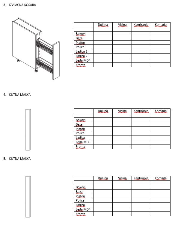

Još moram krojne mjere unjet, evo primjer jednog dijela. Kasnije ću ubacit u excel tablicu.
Trenutno sam u fazi:

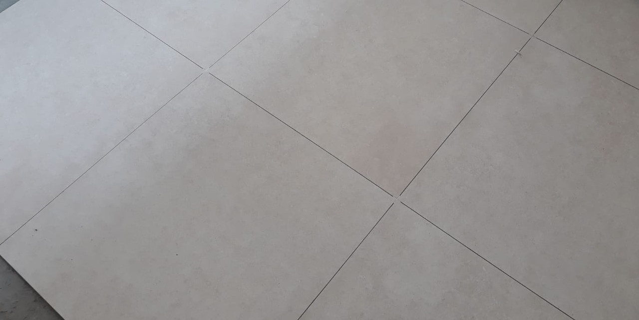

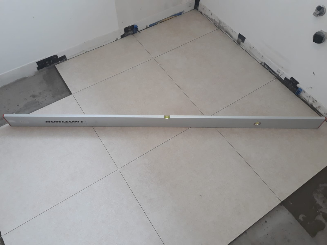

Fino. Sviđa mi se fuga, ne treba ništa šira
Andrija
Posts: 97
Joined: 29 Apr 2019 21:01
Post by Andrija »

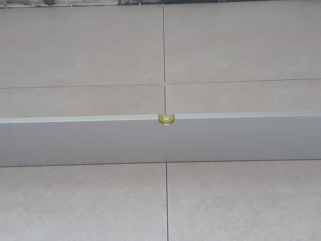

sasasasa wrote:Fino. Sviđa mi se fuga, ne treba ništa šira
1mm razmaka i složio da puna plocica dode ispred elementa.

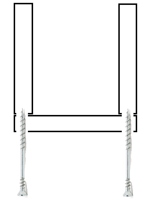

Bok,
spajati ću korpuse ovako, da je baza ispod bokova:

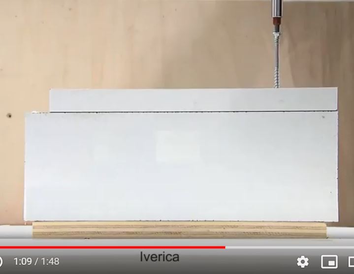

Planiram spajati korpuse Assy vijcima:
link youtube: https://www.youtube.com/watch?v=dJK-yhDYTdA

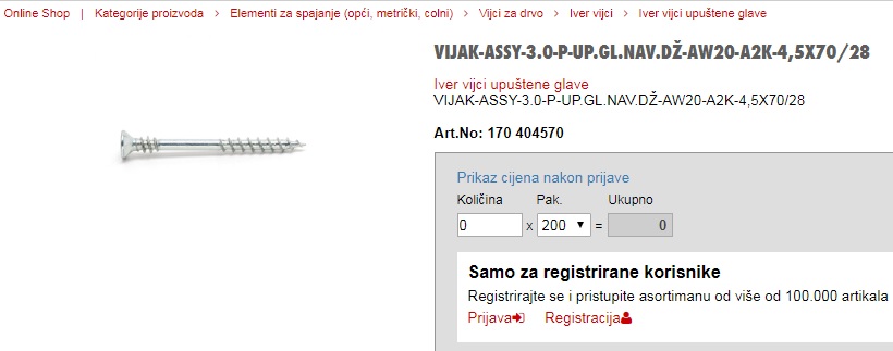

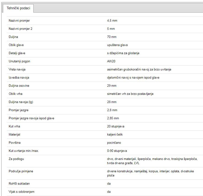

Andrija wrote:Bok,
To ce ti biti OK. Ako nisu sarafu skupi jako uzmi te. Ja sarafim sa 4 x 50 polunavoj Spax. Imas ih u Iverpanu.
Andrija
Posts: 97
Post by Andrija »
djuro2 wrote:
Andrija wrote:Bok,
Sa kojim svrdlom ići za predbušenje, za npr. za promjer vijka Φ: 4 mm predbušenje sa Φ: 3mm?
Znaci ovakav:
Posts: 15040
Izmeri stablo na delu iza navoja.

Post by djuro2 »
Andrija wrote:
djuro2 wrote:
Andrija wrote:Bok,
Znaci ovakav:
https://iverpan.hr/media/catalog/produc ... _1_1_1.jpg
Ja koristim te već godinama. Bušim nekad 2,5mm nekad 3mm kako mi koji borer dođe pod ruku. Naravno bušim samo dno ili bok elementa. Ostatak sam uđe u stranicu koju šarafiš i tu nema potrebe predbušiti. Nešto mi u zadnje vrijeme ne ulazi baš šaraf skroz u dno nego kao proklizi pa sam poceo i malo rupe ferzenkat (ne znam drugi naziv).
Predbusenje ili ti busenje pilot rupe se vrsi samo: ukoliko stranica leze na dno busi se samo dno i to ako je sraf fi 4mm onda se i rupa busi sa 4mm a jos bolje sa 4.5mm, zasto ?
Zato sto ako se izbusi rupa 2.5 ili 3mm onda sraf pravi navoj i na rupi u dnu a to ne valja posto se onda stvaraju dva navoja i vijak tada odvlaci jedan materijal od drugog, ukoliko se stvori prostor moguce je i da se izmedu spoja utisne melamin ili piljevina a jos gora varijanta je kad se na spoljnom delu (kod glave) desi kidanje iverice. Ukoliko bi se vrsilo busenje i u stranicu sraf bi drzao mnogo slabije nego bez busenja rupe....
PS. frezenkovanje obavezno posto je kvalitet univera sve losiji pa pre vijak proklizne nego sto se ukopa u materijal.
Odlicna stvar za busenje i frezenkovanje u jednom prolazu:
http://toolshop.rs/upload/828191_d42.jpg
Posts: 15040
Kole to sto si napisao je tacno, ali za uobicajene srafove koji imaju navoj celom duzinom.
Ovi sa slike, imaju delimican navoj, upravo da deo koji je do glave srafa ne bi bio "fiksiran" u ploci koja se steze.
Za njih se predbusenje radi burgijom koja je precnika stabla, i zgodno je malo uci i u bok drugog komada, cisto radi lakseg pozicioniranja. Ako se radi sa drvetom a ne univerom, busi se cela dubina.
Sto se tice burgija sa frezerom, ima dewaltovih u okovu, sa sestougaonim pihvatom od 1/4". Razlika je nebo i zemlja u odnosu na kinez varijante (imam jednu vec dvadesetak godina).
