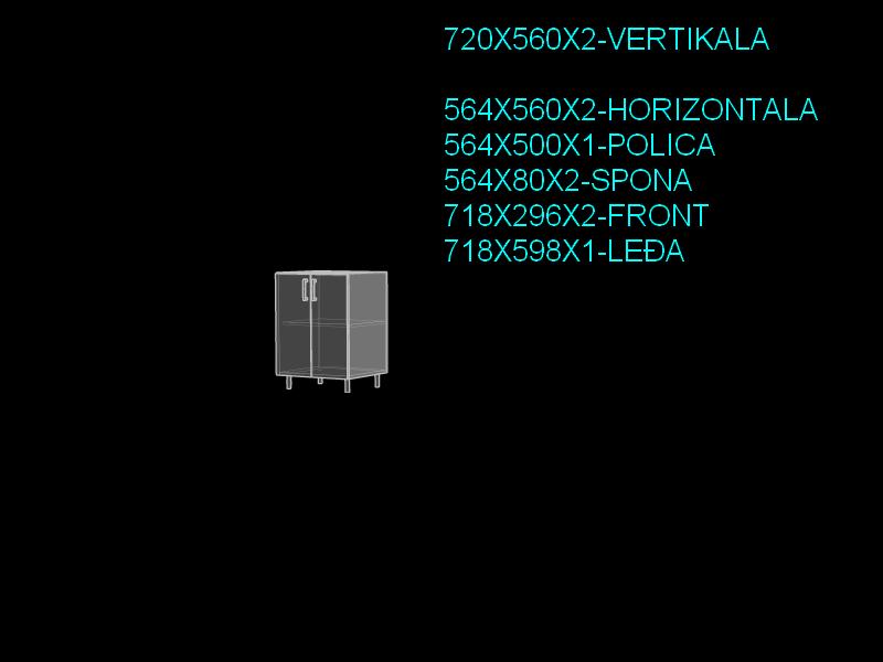

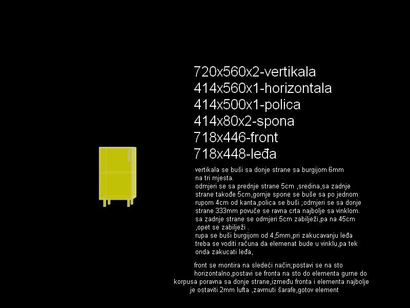

Baš tako ne žuri mi se, što detaljnije razradit sve to manja mogucnost da dode do greške.
I kada se sve završi opet ce bit mogao sam ovako :D .
Evo još neki primjeri izrade korpusa:

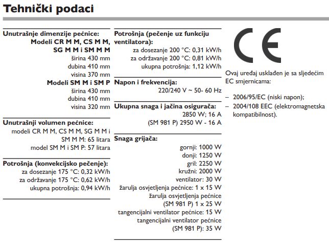

Nema problema kod povezivanja 5-žilnog kabla na šporet. Tako se radi oduvek i radiće se i dalje, ALI... Ja imam nekoliko "razloga" zašto radim sa više žila;
1. Pitanje bezbednosti, ALI bezbednosti samog uređaja! Pre dobrih 15 godina, čovek je sticajem nekih okolnosti izgubio nulu na 3-faznom šporetu. Žena je uključila rernu i najveću ploču i šta se desilo? I rerna i ploča su izgorele! E sad, zamisli da kupiš 2-faznu ploču od 70 ili više hiljada! Zamisli da ne daj bože sticajem neverovatnih okolnosti izgubiš nulu... E sad, to je jedan od 3000 slučaja, ali opet se dešava!
Mom kolegi koji živi u Pančevu je pre neku godinu izgorela glavna nula na kući! A čovek se oženio 3 meseca pre toga, podigao kredit da bi renovirao stan, kupio nove uređaje... Jbg, sranja se događaju...
2. Mnogo je lakše povezivanje. U smislu da ne spajam dve ili više licnastih žica sa jednom žicom punog preseka. Postoji X pogrešnih načina i većina radi te pogrešne...
3. Ako uređaj ima dva kontakta za nulu(koje se obično kratko spoje mostom) zašto da ih ne spojim sa dve nule ako ih imam? Nije greška ni sa jednom, ali opet se vraćamo na 1. razlog...
4. Nikad ne znam koje će uređaje mušterija uzeti! Možda čovek kupi uređaje sa 3-faznim grejačima, možda hoće dve rerne i grejnu ploču. Ja ne volim iznenađenja, pa taman vukao jedan kabl džabe... I ljudima preporučujem N2XH kablove za u zid. Jeste da su skuplji, jeste da je muka sa njima raditi, ali su bolji...
@Daleko
Ako uređaj stigne sa kablom, a on je u donjoj zoni i kratak je, iz zida izvučem gumeni kabl sa utičnicom. I uglavnom ima mesta da se unutra ti kablovi spakuju, samo ne praviti prevelike krivine... Ako nema, onda mora u pod, mada to izbegavam na sve načine...

Evo ja skoro povezao ploču dvofazno i rernu na treću fazu :)
Kada izgubiš GLAVNU nulu onda ti ni kožne gaće ne pomažu, osim FID-ovke.
Ako baš hoćemo o sigurnosti.
Tebi, ako mušterija hoće 2 rerne, za svaku rernu postaviš odvojeni kabl (3x2.5) sa pripadajućim osiguračem, poseban kabl za ploču (5x2.5) sa pripadajućim trofaznim osiguračem.
I dalje tvrdim da struja kroz nulti provodnik NE MOŽE BITI VEĆA od struje najopterećenije faze. Prosto vektorsko sabiranje struja u trofaznom sistemu napajanja gde su faze pomerene za 120 stepeni.
