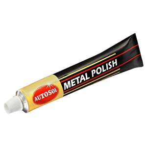

Do cekas sapun i Autosol na MDF-u bi trebalo da radi dobro.
Nisam probao ali znam ljude koji nece od njega na pastu ni pod tackom razno.
Uglavnom nije skupo da se proba, a ako ne valja moze da se koristi za ono sto je namenjena - poliranje metala.
Ovde u Srbiji bi trebalo da ga ima.
momirz - sad sam tražio po netu. Naravno, ima ga i u HR i u SR, u Bosni nigdje...
Mbole - na to još i - gdje ja živim... :)
