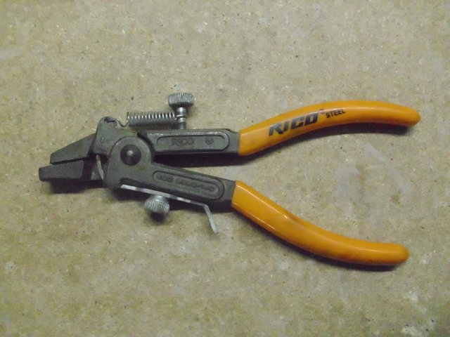

Hornbeam
Posts: 250
Joined: 15 Dec 2013 21:29
Post by Hornbeam »
mbole wrote:Najfinije sto sam ostrio je testerica za secenje lajsni pod uglom. Zubi su negde oko 1mm.
Treba ti jako fina tanka turpijica. Obicno se prodaju kao bravarske to jest za izradu kljuceva. One male tanke. Pri tom je pozeljno da bude "single cut", odnosno da na turpiji nemas ukrstene zareze, vec da idu samo sa jedne strane.
Nema neke preterane nauke. Stegnes list izmedju dve letvice tako da viri iz njih stranom sa zubima oko 1cm. Turpijicu u ruke i polako, zub po zub. Svaki zub prodjes sa istim brojem provlacenja turpijom.
Kako to razbacit. Može se razbacit trikom ona Bow saw što siječe sirovo drvo pa sjekirom (opet ja sikirom se ponavljam) al kad su manji zupci,a postoji onaj set up pribor (čudo ono samo malo čvakne i ispravi) da li se može to bez tih čuda kako ručno kombinrkama imaju li kakve karafeke.

Ako hoces testeru kja lepo i pravo sece, gotovo nemoguce iz ruke, osim ako si to radio dugi niz godina i imas ogromno iskustvo.
Postoji naravno alat i za to: http://www.leevalley.com/us/wood/page.a ... 43086&ap=1
Da se razumemo, mozes ti da razmetnes testeru kljestima i da ona sece. Ali da sece kako treba, e to je vec malo redji slucaj.

Iz mog skromnog iskustva.
Za ručno razvođenje zuba, tako što se list stegne između dve letvice, potrebno je stvarno puno talenta + dugogodišnje iskustvo.
Rico-va klešta za razvođenje-razmetanje zuba testere, kupljena na buvljaku za 10-15e, podesiš klešta u zavisnosti od dužine zubaca i samo heklaš, list šiba kroz drvo a da pritom ne skreće ni u jednu stranu.
Na to, koji su potrebni uglovi pod kojima zubi trebaju biti, odgovor moraju dati pravi majstori, ja sam te uglove pronašao pomoću rezanja gomile probnih otpadaka.

mbole wrote:Ako hoces testeru kja lepo i pravo sece, gotovo nemoguce iz ruke, osim ako si to radio dugi niz godina i imas ogromno iskustvo.
E ovime bi mi sacuvao nemas pojma koliko vremena da sam znao gde da nadjem odgovor.
Znam da je stara tema ali za one koji su novi ovde, kao ja, grubo da razmetnes po uputstvima (video-knjiga - da moze) ali finije a da sece pravo - ko zeli da nauci i to moze, ali nije vredno vremena koje ces da potrosis da naucis ni testera koje ces da radis iznova.
(recimo najjeftinija vredna da probas je two cheries i upropastices makar jednu 20E)
Probao Frank Klausz metod ali verovatno treba da imas iskustva kao on da bi radilo kako treba.
Verujte mi nije vredno muke ako moze ovako, samo nisam znao gde da nadjem za finije testere, a pred nosom mi je bilo.
Za secenje uzduz i nekako, za popreko skoro nemoguce.
Hvala mbole.
