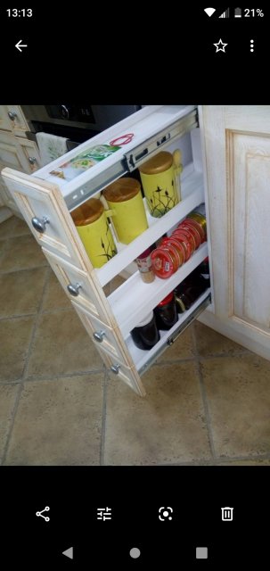

[url]http://www.stolarskaradionica.com/forum/uploads/thumbs/9115_screenshot_2020-06-28-13-13-56.jpg[/url]
Da to je ok za sirinu 20 cm i visinu 80cm
Moja kutija bi trebla da bude visine ~135cm, sirine ~45cm, i dubine ~50cm, dakle nekoliko puta teze od te koju si ti postavio. Sa sve stvarima (multipraktik, multikuker, aparat za kafu..) ce biti sigurno 50ak kg teska. Zato mislim da to nije dobro resenje.
