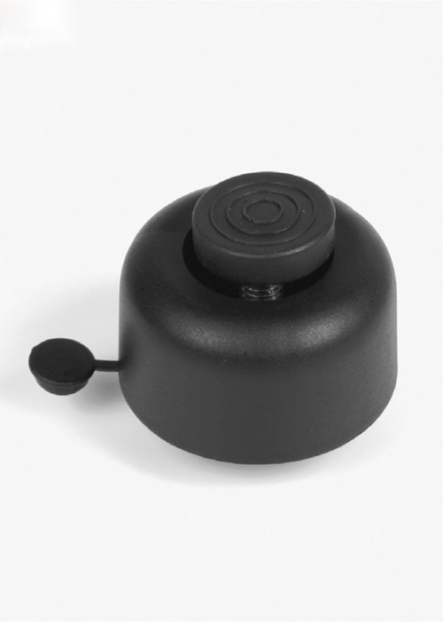

Interesuje me kako se postavljaju ovakve nogice?
Posts: 3696
Verovatno odsrafis taj centralni/stelujuci deo,
kroz tu rupu usrafis sraf kojim fiksiras nogicu,
njega maskiras onim cepom koji viri
i onda vratis stelujuci deo.
Posts: 695
Ja bih rekao da su u pitanju nogice koje se postavljaju tako sto se dno busi s odgovarajucim precnikom burgije, nogica se nabije kroz rupu a onda se iznutra korpusa steluje nogica dok ovaj cep sluzi da poklopi rupu koja je probusena kroz dno.
Posts: 3696
Ima smisla to sto pricas, pomislio sam i ja.
Po slici bi rekao da nema sta da nabijes u rupu u korpusu, nema onog "vrata"...

Posts: 695
maricaiivica wrote:Ima smisla to sto pricas, pomislio sam i ja.
Kod nas jos uvek na zlost po sajtovima nema detaljnih slika za ovakve sitnice :)
Ovde po meni nema nista drugo smisla jer ispod 25mm ne mozes zavuci ruku i stelovati a potpuno bi bilo besmisleno da neko pravi nogice za koje moras komad namestaja okretati da bi stelovao (evo ja poludeo cim sam pomislio :D )
Kinezi su sve osmislili
Posts: 3830
Upravo kako je Kole rekao, izbusi se rupa odgovarajuceg porecnika, i nogica nabije u nju. Steluje se sa gornje strane kroz materijal. Rade jako dobro, koristio sam ih pre dve godine ispod ormana-regala koji sam pravio.
Posts: 3696
Sve jasno, prevarila me je prva slika, ugao slikanja...

Hvala svima... Pomogli ste mi mnogo... Imam nekih 20tak komada pa rekoh da iskoristim, a do sada ih nisam montirao pa je bolje da proverim, da ne bude kasno posle...
