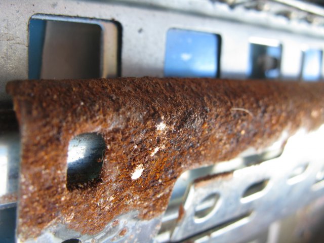

Pozvase me juce da se pozale kako klizaci koce i zapinju .
Kako sam im ja radio kuhinju odem da pogledam i ima sta da vidim .
Svi ostali klizaci u kuhinji su ok , samo su ovi ovako zardjali ?
Ovo je onaj mehanizam 120mm sirine u kome inace stoje flase ( ulje , sirce , neka hemija ...... i poneki zacini )
Unutrasnjost elementa je suva a oni tvrde da nikada nije bilo neke vlage , pa cak i ne brisu sa vlaznom krpom .
Da li je moguce da je od soli ( primetio sam rasute zrncice ) ili sirce i sl ?
Ima li leka (da probam malo da brusnem ) ili neka kupe nov mehanizam pa da im zasrafim ?

samo promenis klizac,sraf na sraf...
Naravno da je moguce da su so i/ili sirce odradili svoje.
Ali pre tipujem na los kvalitet/skladistenje samog klizaca, posto je sraf na prvoj slici nedirnut.
Meni se to dešava na mojoj kuhinji. Klizač koja se najviše koristi je pohrđao bez ikakvog očiglednog razloga. Nije toliko loše, ali... Kupio sam 5 klizača od istog proizvođača, svi su u jednom elementu, nema vlage, soli ni ičega sličnog.
Prevedeno.. jeftin :)
Sloj antikorozivne zastite (pasivizacija, cink... sta god) je bio pretanak. Plus tockici ili kuglice koji ne idu bas idalno ravno, vec se malo kotrljaju u "ef e"... Onaj koji se najvise koristio ga je najpre sljustio, ispod toga je goli rdjajuci celik... u vlaznoj sredini (a kuhinja je uvek puna vlage)... mora da zardja.
Jeftin i jeste bio. Ali nije porđao iznutra, gdje se kreću kuglice. Samo sa vanjske strane
Sve ovo stoji , mene jedino buni sto su ostali klizaci u redu , a te fijoke se delako vise koriste
Verovatno je ovde i so odigrala svoje ( uvek prospu po neko zrno kad koriste )

Generalno je problem sa losom zastitom, to jest sto jeftinijom proizvodnjom.
Posts: 592
singer wrote:samo promenis klizac,sraf na sraf...
Bas tako je i bilo , jedino sto sam morao da pronadjem isti model
Novi su 500 din par a ovi stari su imali rdje za medalju :prsdole:
Ispade da su ovi FGV Image
plastificirani dugotrajniji a kostaju samo 150 dindzi :prsgore:
( bar sto se rdje tice )

ti tockasi sa linka plastificirani isto brzo zardjaju i pozute...

Nema tu puno pametovati, koliko para toliko muzike. Nelupaj glavu zasto su pohrdjali. To se dogadja od soli i zacina i jos kad malo vlage iz zraka dodje , zna se. Zamijeni to ljudima i kulturno se izvini da te dalje preporuce.I zaboravi do sledeceg slucaja, a bice ih.A ovi sa tockicima ako su malo vise optereceni odu im tockici, jednostavno se pojedu i onda fronta padne.Od dva zla biraj manje, stavljaj one koji idu ispod poda ladice, dobro rade a nisu skupi, samo sto ima malo vise posla pri ugradnji.
