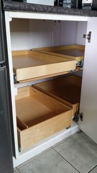

BILJEŽNIK wrote:Saša, tandeme koristim redovito, ali sa njima se ne može postići prikazano. Singer, može li sapunom umjesto voska, lakše je dobavljiv :D
Vjerovatno ja ne vidim sta zelis da postignes pa razmisljam u pogresnom smjeru, ako mozes objasni mi. :/
Posts: 1187
Baš naprotiv, ja sam taj koji piči uzvodno. Isprika svima, tandem ipak ne viri koliko se meni činilo da viri. Probao danas.
:prsgore:
Posts: 584
Zanimljivo resen ugao.
Fora je da se po jedan par klizaca postavlja "vodoravno" ?

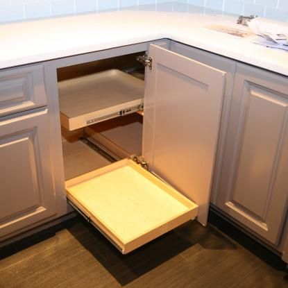

Koristio u nekoliko navrata tandem ladice i u potpunosti se prekriju vodilice ili bilo koji vidljivi dio okova. Debljina od koje sam radio ladicu je 12mm mdf. Debljina materijala koji omogucava da se okov potpuno sakrije nesmije preci 16mm.
Ako treba slika stavim sliku identicnu onoj koju je biljeznik stavio.
DODATAK
tek sad vidio da je biljeznik napisao kako je ipak uspio u nakani. Malo osamucen od utakmice :D
