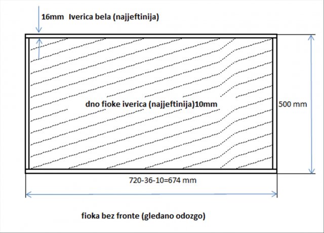

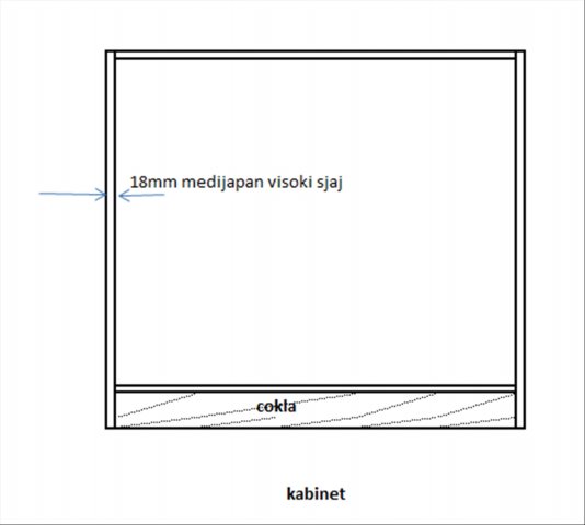

Naime planiram da napravim komodu sa cetiri fioke, gde bih koristio Blumove klizace sa delimicnim otvaranjem (450mm). Dimenzije komode su (v, s, d) 100cmx72cmx53.3
Materijal je 18mm beli medijapan visoki sjaj, za fioke bih koristio 16mm belu ivericu (najjeftiniju).
Klizace sam narucio (+ 4x leva i desna spojnica za drvene fioke) treba da stignu, nisam siguran koji je model u pitanju ali posto sam pronasao uputstvo za 552h model na Blumovom sajtu, pretpostavljam da su to ti.
http://www.blum.com/us/en/02/90/ (Supplement Sheets pa search) partial extension
Tu je sve detaljno objasnjeno sto se tice ugradnje, stranice fioke su 16mm maks. fioka je uza za 10mm od unutrasnjih dimenzija korpusa, dok kod obicnih klizaca je 26mm .....
E sad pravim krojnu listu za komodu i problem mi prave dimenzije fioke (tacnije dubina). U uputsvu su koristili REAR MOUNTING BRACKET koji se ne koristi za panelne kabinete.
Iz tog razloga me interesuje me da li bih mogao da napravim dublju fioku od 457mm koliko je po njihovom uputstvu? (npr. 500mm)

Komodu cu sastavljati u kombinaciji keksanja i srafljenja.
Kutiju cu sastavljati keksanjem tako da dno i gornja ploca kao i cokla idu izmedju bokova. (cokla ce biti 100mm i uvucena 10mm).
Za materijal sam pisao u prvoj poruci, mediajapan 18mm beli visoki sjaj (fundermax). Kantovanje sa ABS trakom.
Ledja cu raditi bela od HDF 3mm.
Fioke cu satavljati srafovima (spax ili konfirmat 5x50) tako da se ne vide srafovi.
Materijal iverica 16mm bela (korpus ili kako ce vec zove). Kantovanje fioka sa kant trakom.
Dno fioke cu raditi ivericom 10mm i njega cu srafiti, mozda i ojacati L profilcicima.
Razmak izmedju fioka ce biti 20mm kao na slikama iz ove teme viewtopic.php?id=1789 koje je postavio korisnik Singer

BILJEŽNIK wrote:Kutija ladice kod 550 H treba biti 10 mm kraća od nazivne duljine vodilica. Dakle u tvom slučaju je to 440 mm. Moguća je improvizacija sa većom duljinom ladice na način da se vodilica pričvrsti dublje u korpusu i za istu korekciju dubine se postave kopče na ladicu. Ovo navodim samo kao izvedivo, ali ne vidim smisao. Djelomičnom izvlakom već gubiš skoro 10 cm prostora a dodatnim guranjem ladice u dubinu gubiš narednih 5 cm...
Upute: http://www.easybiz.de/images/moventoz.jpg
E pa to mi nije bilo jasno, nisam skapirao iz uputstva :pucko:
Gledao sam uputsvo za 552H,556H i bunilo me "REAR MOUNTING BRACKET" koja se ne koristi sa plocastim materijalima. Ne znam ni koja je uloga te plocice.
Odnosno nije mi jasno zasto u kabinet dubine 533mm stavljaju klizac od 470mm za fioku 457mm dubine. (iz uputstva za 552H)
Znaci ja bih mogao da zamenim ove moje klizace od 450 za 500mm i da stavim fioku dubine 490mm.
Da li bi klizac od 500mm mogao da stane u kabinet od 533mm?
Stane, bez problema.

Ono sto se meni ne dopada je sto si plafon komode ubacio izmedju stranica. Kako god da ga povezujes sa stranicama, keksujes, srafis sta god... imaces problem da ce plafon da se jednostavno rascepi ako ga ozbiljnije pritisnes odozgo (recimo neko sedne, sto uopste nije tako neverovatno za komodu).
Mislim da je mnogo bolje da plafon dodje preko bokova. A i kompletna ploca plafona lepse izgleda nego kada ima dve ivice (no o ukusima...)
Sto se tice krojne liste... vidim da si sve lepo iscrtao, ne kapiram sta te konkretno muci? Imas sve mere na crtezima, jednostavno upises kolike su dimenzije pojedinih ploca.
Recimo ovako kako je sada (znaci ako ne menjas plafon/bokovi odnos) imas recimo:
MDF 18mm, beli visoki sjaj
100 X 53.3 - 2 kom kant jedna duza i dve krace stranice (to su bokovi)
68.4 X 53.3 - 2 kom kant jedna duza (dno i plafon)
68.4 X 10 - jedan komad nema kantovanja (cokla)
71.4 X 22.2 - 4 kom kant sve cetiri stranice (frontovi)
i to bi bio kompletan korpus, plus imas ledja
HDF, 3mm, beli
98.8 X 89.4 (uvuceno od bocnih i gornje ivice za po 6mm, i skroz preko dna)

Ovu krojnu listu sto si sastavio za kutiju nam se slazu dimenzije . Za ledja HDF 3mm mi nije jasna dimenzija (verovatno je greska 98.8x89.4), mozda si mislio 98.8x70.8?
Je'l nije to mnogo 6mm sa svake strane za ledja? Je'l ok da ledja spajam el. heftalicom, ili je bolje da idem srafovima?
Neke dimenzije koje sam ja sastavio (sa izmenom da plafon prelazi preko bokova)
Medijapan 18mm
Plafon 72x53.3
Dno 68.4x53.3
Bokovi 98.2x53.3(x2)
Cokla 68.4x10
Fronte 22.2x71.4
Iverica 16mm (fioke)
67.4x17.1 (x8)
45.4x17.1 (x8)
Iverica 10mm (dno fioke)
63.8x45.4 (x4)
HDF 3mm (ledja)
98.8x70.8
Ja kad radim, ufalcujem bokove za 13mm tako da ostane 5mm "mesa" spolja na boku, a imam 12mm da u njih uvijem sraf. Sto bi rekli izdelis na trecine.
Taj 1mm razlike je zbog tolerancija (ako bilo sta ne bude tacno na meru, bolje da mogu da ga ubacim pa da ima malkice lufta, nego da ne moze da udje).
I ako ne falcujes, tih 6mm uvucenih ledja su taman da se ona ne vide sa strane ako bas ne zagledas.
Ups, sad shvatih sta te buni kod ledja.
Cela komoda ti je visoka 100 cm. Imas coklu 10cm. Daklem pokriveni deo je 90. Sa gornje strane povuces za 6mm, to je 89.4. Na donjoj strani nema potrebe da se povlacis posto niko nece gledati odozdo kako izgleda dno komode, a lakse ti je da ga celog pokrijes i povezes nego da i tu falcujes.
Ali ima potrebe da se dno skrati po dubini za ta 3mm kolika je debljna ledja, sto sam naravno propustio.
I naravno zeznuo sam se za ovu drugu meru, koja treba da bude 72-1.2=70.8.
Daklem
Plafon 72x53.3
Dno 68.4x53 (plice za ona 3mm koliko je debeo HDF)
Cokla 68.4x10
Fronte 22.2x71.4
