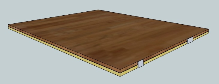

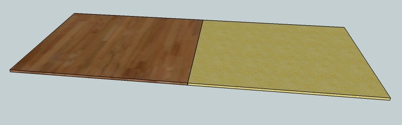

Ljudi treba mi šarka(znam da ima,ali neznam gde)
koja dve iverice spaja sa jedne strane,kada stoje jedna na drugoj
a kada su otvorene drži jednu do druge
Mada viđao sam i neku koja se ubušivanjem postavlja.
Hvala unapred
