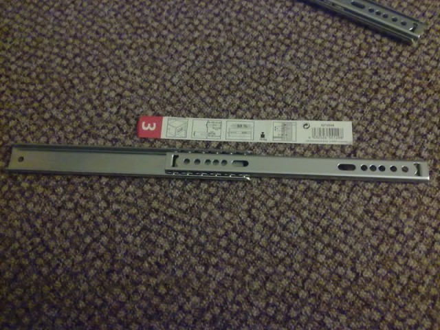

Trebao bih pomoć, naime muči me kako instalirati ove vodilice za ladicu
Ono što mi predstavlja problem je to što ne mogu razdvojiti dio koji ide na ladicu od dijela koji ide na korpus. Ne postoji nikakav osigurač a ni razdvajanje silom ne daje nikakve rezultate (jedino ako nije upotrijebljena dovoljna sila:/)

Mislim kako se te vodilice ne mogu razdvojiti
simke sa unutrasnje strane imas plasticni jezicak koji treba pomeriti gore ili dole zavisi kako je klizac okrenut i onda ga izvuci pozdrav

Na žalost ove vodilice nemaju taj jezičak, zato me i mučilo kako ih rastaviti. Sasvim je moguće da nisu ni predviđene za rastavljanje. U tome slučaju, kakav je pravilan način instalacije, kojim redom ići?

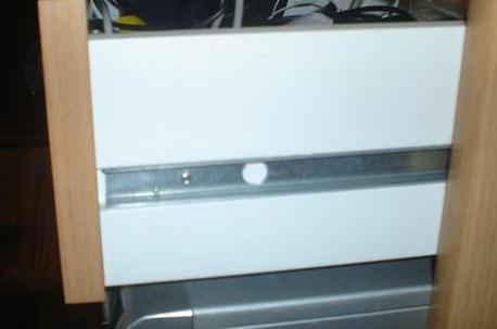

Ufrezas bocnu strano od konstrukcije ladice za deljinu ovod dijela vodilice gdje ima manje rupa. Ova strana sa vise rupa ide na korpus elementa i poravna se naprijed sa korpusom.
Probusis rupu na konstrukciji ladice i sa unutrasnje strane zavrnes za vodilicu malim sarafom sa sitnim navojem...i da, ne razdvajaju se
