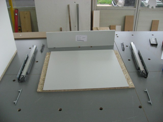

Dakle sustav se sastoji od sljedecih komponenata
Lijeva i desna vodilica koja se pricvrscuje na korpus. Nosaci fronti koji traze 4 sarafa (visina C) po nosacu i nosaci zadnje stranice.
Legrabox trazi posebnu obradu dna ladice. Ovaj izrezani dio je dubine 8mm a sirina mu je 38mm. Tamo gdje sam kupio okove su napravili besplatno obradu ladice, ali vec sam se pripremio za slucaj da ja to radim. Malo sam morao kemijati posto imam samo rucni cirkular, ali islo bi to zapravo vrlo jednostavo u dva reza. Vi koji imate stolne cirkulare to vjerojano lakse odradite.

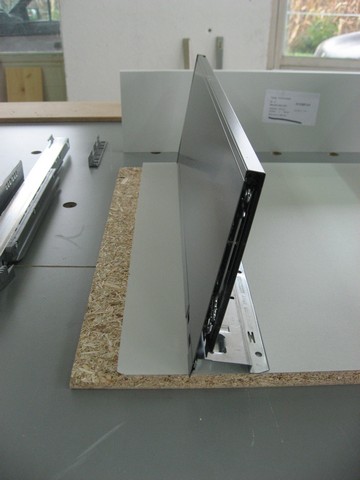

Sama bocna stranica.
Vrlo tanki profil. Vrlo elegantan izgled.

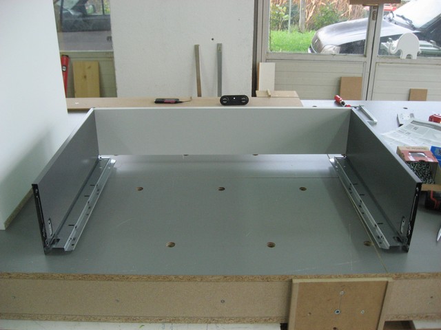

Postupak sastavljanja pocinje pricvrscivanjem drzaca na zadnju stranicu. Kada je to gotovo na jednoj i na drugoj strani klikne se u bocne stranice.
Zatim se dno ugura u ladicu.

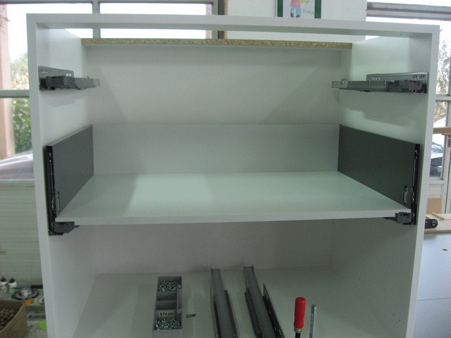

I ladica ubaci u montirane vodilice na korpusu.

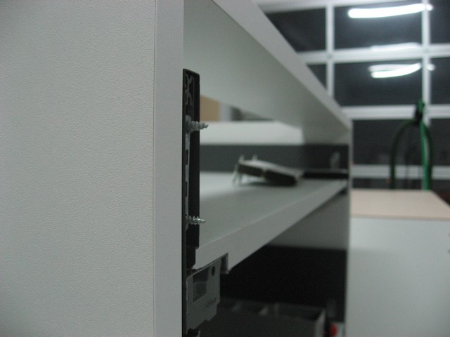

Potom slijedi izrada jako vaznog pomagala za sto ce nam trebati super ljepilo i dodatni set nosaca fronti.
U ove nosace sam ubacio sarafe i zalijepio ih. Kad se ti nosaci stave u ladicu dobiju se sarafi koji vire van iz nosaca.
Sve sto je potrebno je samo nasloniti frontu lagano kvrcnuti i ostat ce rupice na koje treba izbusiti rupe i ubaciti prave nosace.
