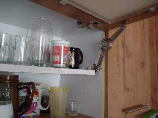

Prosle godine smo radili kuhinju u stanu, vec posle par meseci su vrata koja se podizu na gore pocela da padaju. Vertikalno podizajucih vrata na kuhinji imam 2 komada, oba imaju isti problem.
Dotezao sam ih, na kraju dobio od majstora koji je radio kuhinju i druge sarke, ista prica, ne drze vrata osim u slucaju kada se podignu skroz do kraja, a i tada je samo pitanje koliko dugo ce u tom polozaju ostati. Marka sarki je Hafele, iste kao i prve koje su ugradjivane, pa mi treba preporuka za nesto pouzdanije od ovoga, sto bi se uklopilo ako ne sraf na staf, uz sto manje sanse da nesto zeznem, nije problem uzeti i neku skuplju varijantu ako ju je moguce ukolopiti bez preteranih prepravki.
Napominjem da su trenutno sarke 2, jedna sa leve, jedna sa desne strane, velicina vrata je 90x40cm.

Nije problem sarka.
Stavi ovakve gasne amortizere
https://www.darexhome.rs/sr/product/gas ... izer-d-80n
Ako pricas o sarkama a ne pricas o njima jer je tebi izgleda sve isto....
Problem u podizacu se resava tako sto se inbusom dotegnu OBA podizaca(u centru kruznog dela).
Hafelle ga je projektovao da ti vrata otvoris i ona ostanu gore a ako zelis usporenje pri zatvaranju onda SARKE moras promeniti i kupiti one sa usporivacem(integrisanim)/
Ako ni time nisi zadovoljan-onda kupi aventos-blum,duo-maxi-hafelle........
p.s. vremenom oslabi podizac jer je bakarna plocica unutar mehanizma podlozna trosenju i zato se mora sa vremena na vreme dotegnuti jako malo.
Ako i posle tih intervencija ne drze,to znaci da jako cesto otvarate i je jedino resenje kvalitetniji okov tipa gore pomenuti...

Otvaraju se cesto, barem 5-6 puta u toku dana. Usporavanje nije bitno, samo da me ne poklopi svaki put. Dotezanje sam probao, ali to drzi nedelju dve i ajmo nanovo, a i tada ako nisam otvorio potpuno na 90 stepeni ume da padne iako je dotegnuto.
Hvala na savetima, pojuricu nesto od preporucenih brendova!
PS sto setoce naziva, znam da nisu sarke, ali nisu ni amortizeri, makaze, drzaci, nemam pojma sta mu dodje tacna nomenklatura posto je ni ovde niko ne napisa...
pPS podizni mehanizam, eto i to sam naucio:)

Kolika su ta vrata?
I jel ovo staklo na njima, ne vidi se dobro sa slike?
Pitam zbog tezine vrata, moguce je da jednostavno prevazilazi mogucnosti ovih podizaca
Jel imas dva komada podizaca, ili samo jedan?

Vrata su 90x40cm, staklo na jednoj, bez stakla na drugoj.
Posts: 15045
U sta li sam gledao...
Sory za cimanje...
90X40 nisu ni bas lagana vrata. Verovatno jednostavno prevazilaze mogucnosti ovih podizaca, ili su blizu maksimuma.
Univer bi trebalo da ima izmadju 11 i 13 kg po metru kvadratnom.
Ti imas 0.9*0.4=0.36, 0.36*13=4.68kg za univer vrata, staklena verovatno teza.
Ako dobro vidim sa slike, lici da je ovo duo standard, koji na toj visini vrata, moze da nosi vrata do 5kg uz otvaranje od 90 stepeni
Imaju i duo forte (veci), koji za tu visinu nosi 7.5kg

A oni subolje resenje od gasnog amortizera?

Post by darkoknez »
Po meni je Aventos HK-XS mnogo bolje rešenje u odnosu na gasne amortizere jer u sebi ima oprugu čiji otpor se može podešavati po potrebi u odnosu na težinu krila. Jeste skuplja varijanta u odnosu na gasne amortizere, ali mislim da vredi.
Potpisujem za HK-XS
Mozes kupiti Häfele free flap 1.5

Isto idu 2kom po vratima kao za ove stare?
J.Vlada
Posts: 380
Joined: 09 Oct 2018 22:32
Location: Pancevo
Post by J.Vlada »
Treba 2 kom po vratima.
Proveri dobro dali mogu kod tebe da se ugrade zato sto su na toj tvojoj slici "upadajuca vrata".
Nisam siguran dali su oni predvidjeni samo za "vrata na preklop".
Ja sam ih koristio samo na "preklop"
