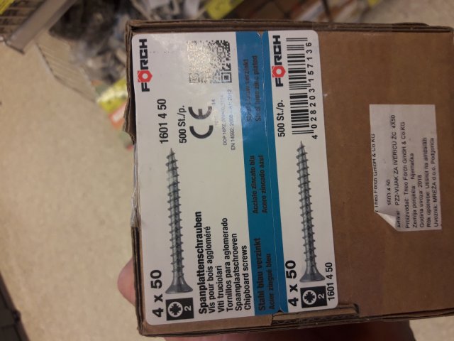

Pozdrav svima:) prvi moj post...Vidim stara je tema, a ja imam isto ovo pitanje. Ovdje u Crnoj Gori u jednoj od firmi koja se bavi usluznim rezanjem i kantovanjem, za rad sa ivericim prodaju se ovi Hospa sarafi od Hafele-a. Dakle radi se o sarafima koji nisu konfirmat.
E sad...nije mi bas najjasnije. Iscitao sam gotovo sve teme na forumu i vidio da gotovo svi majstori koriste konfirmat za ivericu i da se ovi sarafi nigdje osim u ovoj temi ne pominju. Pitanje je...da li iko od vas koriste ove vijke? Koliko sam.shvatio za ovakvu vrstu sarafa nije potrebno busiti predrupu sto bi meni itekako olaksalo...jer u Crnoj Gori ne mogu da nabavim trostepenu burguju za konfirmat.
Takodje u drugoj firmi koja se bavi rezanjem.i kantovanje prodaju se sarafi marke Forch i na njima pise bas da su za ivericu ali ni oni nisu konfirmat. Dakle... interesuje me da li su neki od ovih vijaka ok... ili ipak se predlaze konfirmat?
U prilogu je slika pakovanja ovih Forch sarafa...
Koliko vidim, to su obični 4x50 vijci. Možda malo kvalitetniji od nekih, ali to je to.
Ja ih koristim za ladice, i super rade. Jedino mi nije jasno kako ne bušiš predrupu (kako si rekao)?

Pa to i meni buni i ne znam da li sam dobro shvatio...da.li se za ovakve sarafe busi predrupa...? Jer sam citao ovdje da se npr. Za Spax sarafe ne busi predrupa...ali za ove ne znam.

I kod mene je slična situacija. Konfirmati se koriste malo ili nikako. Većinom se koriste ovakvi vijci, i svi ih zovu vijci za drvo. To sa raznim dimenzijama ustvari znači:
4x40 i 4x50 se koriste za spajanje korpusa i ladica
4x30 za spajanje elemenata
4x16 za baglame
3,5x16 za kalizače ladica i sl.
Bušiš vanjsku ploču borerom 3mm, unutrašnju ne moraš.
Probao sam vijke za koje se ne moraju unaprijed bušiti rupe, ali ih nisam koristio dovoljno da bih ti mogao nešto više reći o njima. Znam samo da rade na drvetu i da ga ne cijepaju.
