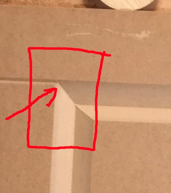

Zdravo. Da li postoji neki sablon za rucni frezer, koji moze uglove da izvede sa spicem kao na slici.
Treba neka vrata sirine 150 cm koja imaju kanelure da se urade, a ne mogu da ih stavim na masinu, jer mi je sirina max 105 cm.

Jock... da ja znam. Trebala bi prilicno slozena kinematika za to.
Al to u samom cosku secnes dletom, u dva poteza.
Probaj na nekom otpadu, uopste nije tako tesko kao sto deluje.

Hvala bole. Ima tu na vrata 14 pozicija,treba mnogo vremena da se uradi rucno bez greske. Neko mi je pricao da je pravio neki primitivan sablon za izvlacenje glodala na gore ,da se dobije spicasti ugao. Reko da nije ko radio sa foruma.

Koje bre mnogo vremena za 14 rezova :)
Jel to pravis seriju od 300 koamda takvih vrata?
Naslonis ledja dleta na postojecu povrsinu i samo gurnes. To je MDF, nije 100 godina stara 'rastovina.
Znam kako bi trebalo da se krece glodalo, ali mi ne pada napamet prost nacin da se to izvede.

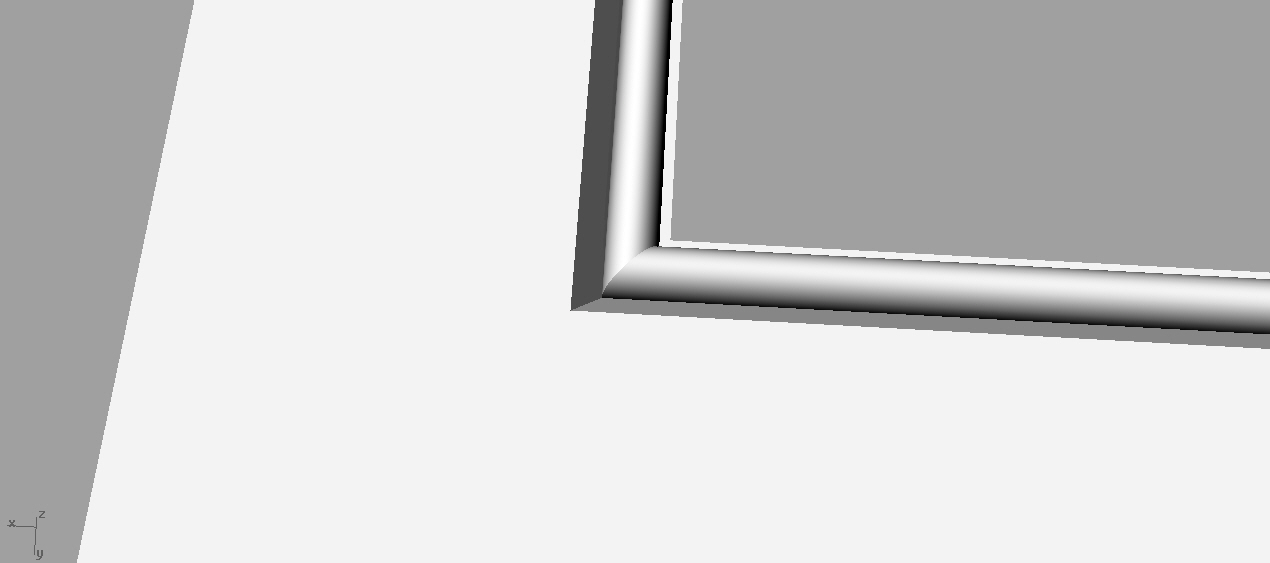

:D Vrata su mahagoni, nije jeftin, 14 otvora puta 4 ugla 56 uglova. Pogrijesim na par i u smece mnogo parica.Jos ispred ide polukruzna lajsna.
Evo kako izgleda presjek profila.

Pa jbg... sto stavi slikicu MDF-a :)
Lajsna malo uproscava pricu (ne moras da vodis racuna i o unutrasnjem uglu), ali i dalje je prilican sex.
Nevolja je sto moras nekako da podignes glodalo u vis pod 45 stepeni (ili pola od koliko je vec ugao glodala), a da stopa glodalice ostane paralelna sa podlogom.
Nekakav oslonac sa "rampom" na koji bi se glodalica oslonila telom ili necim, cetiri ruke...
Uz to glodalica koja ne mrda ni malo u vertikalnim vodjicama kad nije blokirana...
Meni i dalje sve to deluje kao veca mogucnost greske od lepo naostrenog dleta :)
