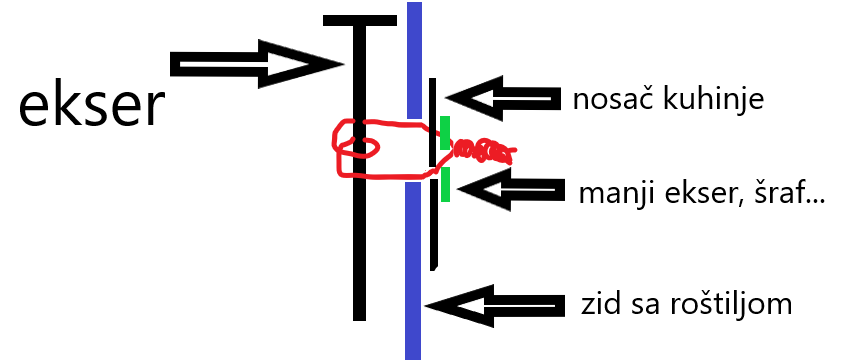

Pre izvesnog vremena sam okačio jednu kuhinju na ovaj način;
Oko većeg i debljeg eksera(bez glave, a može i šraf, armatura, brezon, šta god...) sam obmotao paljenu žicu trostruko, provukao kroz zid i roštilj(koji sam našao sa magnetom), proterao kroz nosač kuhinje odpozadi i uvrteo oko manjeg eksera. Maska preko nosača ne naleže do kraja, ali ok je, stoji...

Greškom sam postavio dva puta, izvinjavam se, nek obriše moderator
Ima puno vrsta kvalitetnih tiplova za gipsane zidove. Koja je svrha izmisljati toplu vodu ? Ušteda novca?

Ne, Daleko, ja NIKAD ne izmišljam toplu vodu zbog uštede novca! Ko me poznaje zna da ponekad preterujem sa kvalitetom i predimenzionisanim rešenjima. Ja ne j***m iznenađenja NIKAD! Ovo je prosto bilo iznuđeno rešenje. Bio je vikend popodne, ja sam pošao sa čovekom kome je to posao i očekujem da zna da ga radi, ali zajebao sam se i da ne gubim dan i dnevnicu izmislio sam toplu vodu! Niti se ponosim, niti se stidim rešenja, tako je moralo i kraj.
A što se tiče kvalitetnih tiplova za gips, da ima ih, ali ih nema na svakom ćošku i u svako vreme. Ja u svom poslu koristim uglavnom Wurth i Friulsider najlonske tiplove, od čeličnih za beton uglavnom wurth. Pitaj me koliko koštaju, koliko ih ljudi kupuje i u koliko iha radnji ima! A kamoli kvalitetni tiplovi za gips...

Da, hvala... Sličan sistem je inače korišćen za montažu rasvete na spušteni plafon sa rabic pletivom.
Protiv sam ovakvih improvizacija. Kako je kroz otvor u zidu vijak sa žicom ušao, tako s vremenom može i izaći. Pravi majstor bi na svakoj motaži trebao imati tiple i vijke za svaku vrstu podloge.

Pa, ne može da izađe, nikako... Rupa kroz koju je ušao je 10mm, on je dugačak oko 10cm, a između njega i gipsanog zida je roštilj. On se naslanja celom dužinom na taj roštilj. Slika mi je na nivou deteta trećeg razreda osnovne, ali mislim da možete da razumete kako je urađeno...
