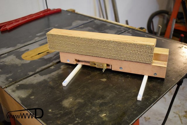

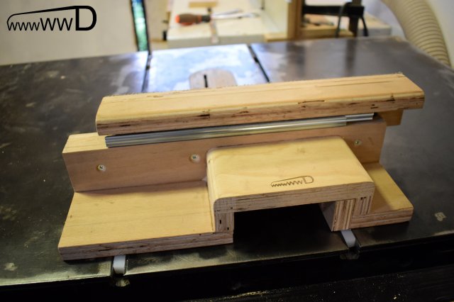

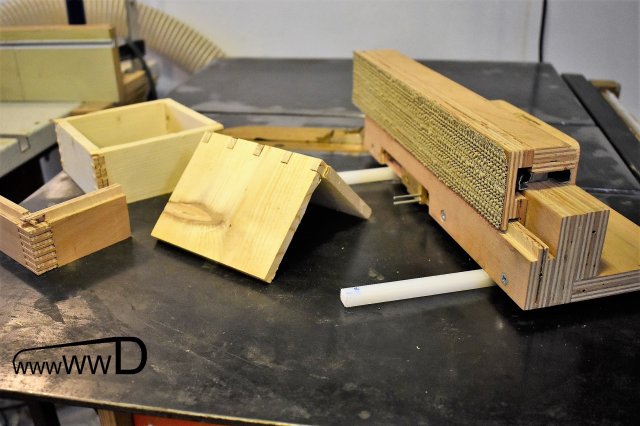

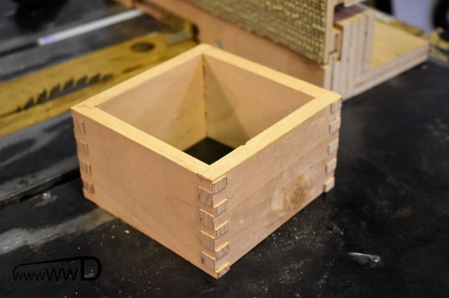

Evo mog pokušaja da napravim pomagalo za obični cirkular sa jednim listom, kojim bi se lako pravio tzv. box joint spoj koji može imati različite širine elemenata spoja - "prstiju". Za razliku od najčešće korišćenih pomagala za box joint, kod ovog pomagala širina "prstiju" nije uslovljena debljinom lista testere i može biti proizvoljna - do fizičkih granica pomagala. Logično, širina prstiju/otvora ne može biti manja od debljine lista odnosno dado seta koji se takođe može koristiti. Osnovni materijal za izradu je 18mm šperploča, a graničnik kojim se određuje debljina lista, tačnije širina traga koji on ostavlja u materijalu je napravljen kombinacijom mesinga i čelika.
Najbitnije prednosti:
- radi sa jednim listom testere ili sa dado setom, uz ograničenje da debljina lista mora biti >= 3mm
- širina prstiju/otvora se podešava u rasponu od debljine lista do oko 40mm
- jednom podešena širina reza testere važi do promene lista
- jednostavnim pomeranjem graničnika se određuje širina otvora/prsta
- dužinu spoja koji se može napraviti pomagalom određuje jedino dužina materijala u kome se spoj pravi
- list testere pri radu uvek prolazi kroz isti otvor, smanjujući krzanje materijala na poleđini
Način rada sa ovim pomagalom možete pogledati na videu: https://youtu.be/0rIBIrnPZMM,
