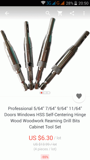

Posts: 15053
Mozda... da ne bi ubacivao celicne caure, napravis rupu sa konusom, i onda uzmes ovakvo nesto:
https://www.aliexpress.com/item/Profess ... 16110.html
VOdjica se sama centrira prema konusu, burgija ne dodiruje sablon...

Posts: 3741
Sasa, evo slike
