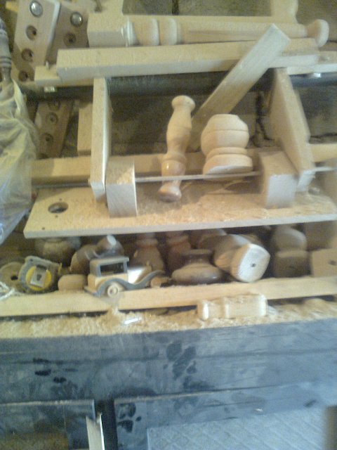

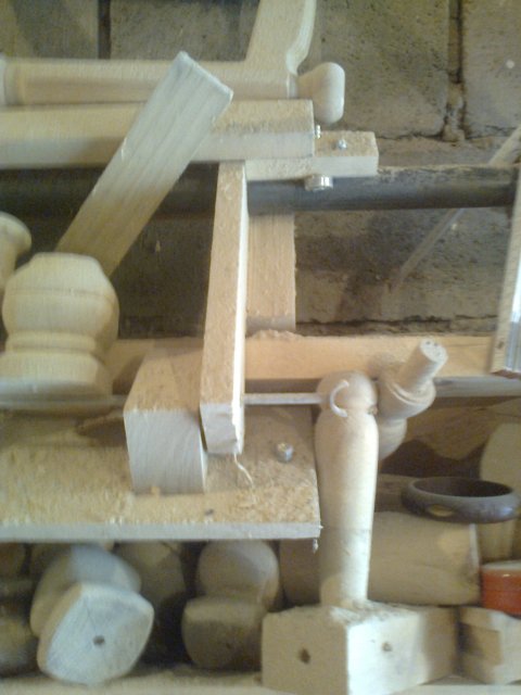

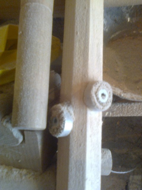

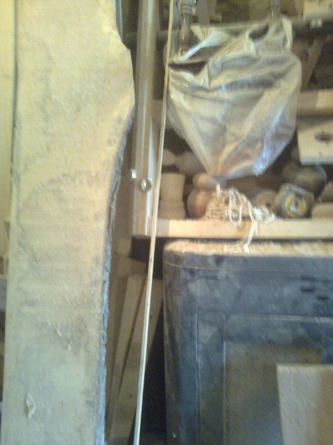

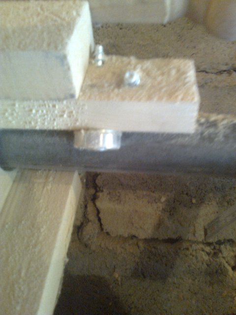

Aleksandre111 ,bez obzira koji prenos budes koristio,remenica ,rem zupcasta lanac ili po mome najbole konopac kao sto rece BR ,ti moras prvo da resis pitanje prostora i radnog stola jer obradak od 150cm ogromnih dimenzija...Morao bi da pravis posebna kolica za nosenje sablona i obradka koja bi morala da imaju najmanje 100cm pre pocetka kopiranja a isto toliko i sa druge strane kopirke stim da kopir sa frezerom ima hod oko 60cm...Na duzini od 150cm moze prilikom glodanja obradak da vibrira sto znaci da mora da ima i neki stelujuci drzac...
Ja sam pravio kopir radne sirine 40cm da bi mogao da graviram vratanca od kuhinjskih elemenata i slicno...Probo sam ga i koristio nekoliko puta mogu ti reci da savrseno radi cak sam mu napravio i protiv teg da kada ne pratim sablon to jest pustim alat se sam dize...
Nema toliko posla za rad sa njim ne mogu da dobijem pristojnu cenu ni za klasican rad a kamoli za gravuru...
evo neke slike mog kopira koji trenutno skuplja prasinu mozda ti neki detalj bude od koristi kao na primer sraf za ivericu odgovara kao osovina lezajevima itd...
