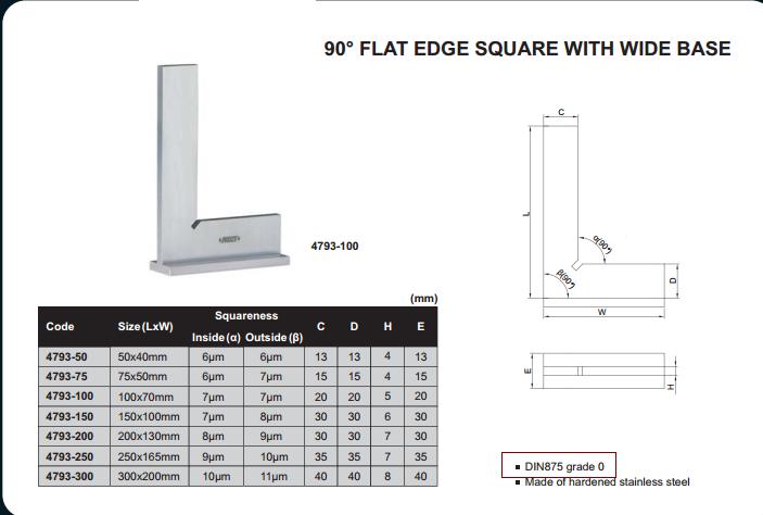

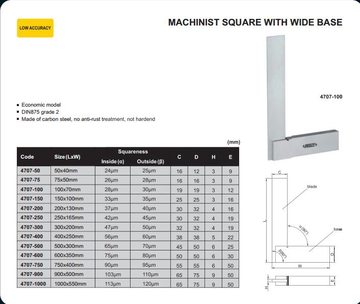

Svojevremeno sam i ja gledao te kutnike i na kraju sam se zadovoljio gore navedenim rijesenjem. Mene je kostalo cca. 20€. Za sad je dobro. Kad ce mi trebati nabavit cu nesto bolje, al za sad je dobro.
Na ovim kutnicima postoje oznake. Ovaj iznad kokretno ima oznaku preciznosti DIN II (broj 2) postoje i DIN I (1) pa DIN 0 i naravno njegovo velicansto DIN 00.
Zalite se da ne mozete naci kutik koji valja. Trazite preciznu alatku ( a pravi kutni to i je ) za djabe. To ne moze. Moj kutnik za 20€ ima oznaku DIN 2 a kutnik iste duzine 600mm x 300mm vrijednosti DIN 0 je kostao 179 €. Odlucio sam da me ova preciznost zadovoljava. Ne mozete ocekivati od kutnika koji kosta par eurica da ce biti dobar...
Primjer DIN 0 kutnika i njegove preciznosti
Primjer DIN 2 kutnika i njegove preciznosti
Stara mudra; koliko para tolko muzike.
Nije reklama posebne trgovine vec da usporedite cijene kutnika sa njihovom preciznoscu.
