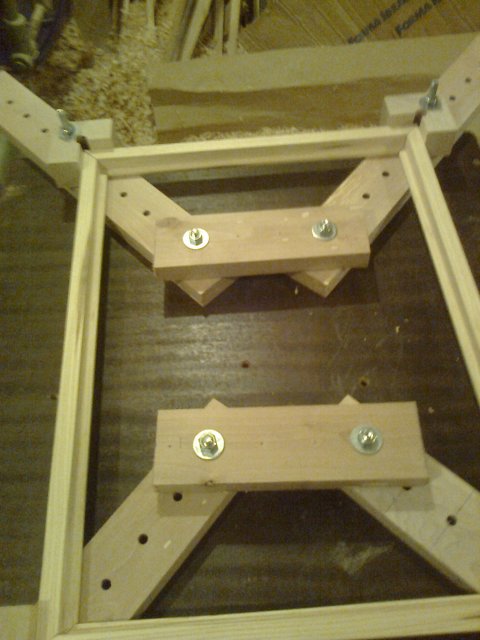

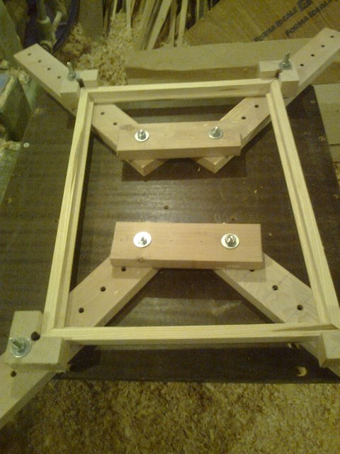

Alat za precizno spajane ramova ,jednostavan a dobar napravio sam ga za jedan sat ...
I ovo ce da prodje.

Nešto slično sam i ja izradio, ali metalnu. Jedno pitanje: kako pritegneš međusobno šablonu?

Obicnom stegom,juce sam na brzinu uradio alat. Da izbegnem klasicnu stegu planiram da ugradim caure sa navojom i sa navojnom sipkom na cijem kraju cu da zavarim parce armature na ,,T,,radi lakseg stezanja.To cu uraditi iz prakticnog razloga da ne trazim stalno odgovarajucu stegu jer zbog duzine rucke teze se zateze jer rucka udara u sam ram ...

Bolje zavari maticu (ili inadji odgovarajuce dugacak sraf sa sve glavom). Onda mozes da zavijas gedorom i srafilicom, sto je svakako brze, a i T rucka, ako je dovoljno velika, smetace, ako je dovoljno mala, ne mozes lepo da stegnes.

Moje riješenje pritezanja šablone

Ovo sam skoro napravio u tri velicine. Sjajno resenje za uramljivanje.
