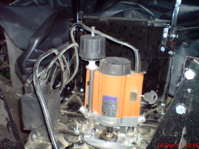

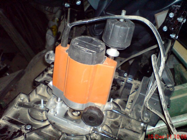

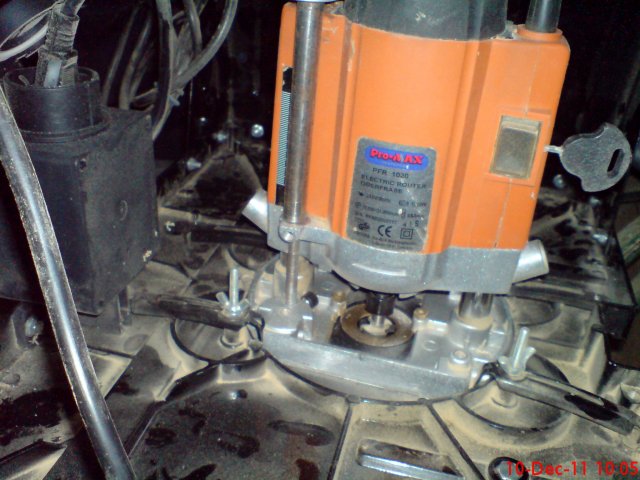

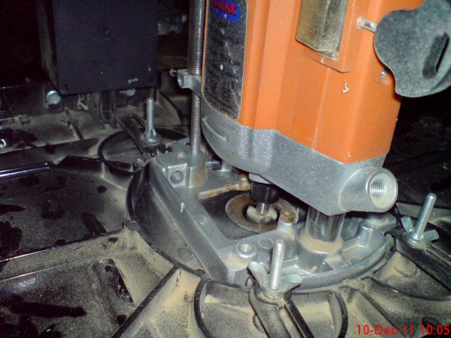

Napravio sam stol za frezer. ..Zapravo napravio sam ploču stola, jer nemam mjesta za cijeli stol, a ovako ga po potrebi samo nabacim na nogare.
Koristio sam MDF 16mm lijepljen u dva sloja. Imao sam doma neke ostatke, pa zato 16mm, ali ispalo je super jer sam između dvije ploče ubacio unit matice za stezanje firunga.
ovako je to išlo:
u obije ploče izfrezana rupa za frezer
ubačene unit matice za stezanje firunga
izfrezana rupa za nosač frezera koji je od plexija 8mm. ...bilo bi mi draže da je neki neprozirni, ali ovakav sam užicao.
kad kupim neki drugi frezer, samo napravim novu pelksi ploču.
i firung na kojem još treba napraviti priključak za usisavač
trebalo bih još napraviti neki mehanizam za fino podešavanje, pa ako netko ima neku ideju neka podijeli.
cijeli stol je od MDF-a, jel iam netko ideju s čim da ga zaštitim? neki lak po kojem lako klize daske, a da se ne guli? ...ili da ostavim ovako nelakirano?

Sistem za podesavanje se moze najednostavnije napraviti pomoicu navojne sipke
od 8mm,parce cevcice i matice od 8mm(koristio sam od kancelarijskih stolica.
Skine se trostepena regulacija dubine i na mesto gde je kuglica sa oprugom se
postavi navojna sipka.Sipka se brusilicom ili na strugu stanji kolika je rupa gde je
bila kuglica.Sa strane se ureze navoj za sraf od 6mm da bi se stegla sipka.
Sipka prolazi umesto granicne sipke i to je to.

mislim da ću za sad ostaviti ovako ili samo preći slojem poliuretana. Ovo rješenje za podizanje mi ne paše, jer nemam stol već samo gornju ploču.dikar wrote:Dobro uradjeno,
Za podizanje glodalice ima raznih resenja. Od sasvim jednostavnih do motorozivanih liftova. Jednostavno resenje imas u Metabovom tekstu http://www.stolarskaradionica.com/stola ... itaj&id=37
U vezi zastite gornje ploce najbolje je staviti ultrapas, ali veoma se tesko nalazi. Drugo resenje je da nadjes HDF 4-5mm oblozen melaminom. Trece je laminat koji koristimo umesto parketa. Kod ovih resenja ploca ce se podici za par mm, sto znaci da ce pleksi sa glodalicom biti nizak .Da bi izjednacio visine ispod pleksi ploce stavi parcice od istog materijala kojim si oblozio plocu
hvala na ideji!!! već sam zaboravio da postoji ultrapas sad mi je u sekundi palo na pamet sto mjesta gdje bi ga iskoristio.

mislim da će me ovo zadovoljiti za neko vrijeme. Tu šipku već imam, samo ju moram malo prilagoditi.branimir wrote:Sistem za podesavanje se moze najednostavnije napraviti pomoicu navojne sipke
