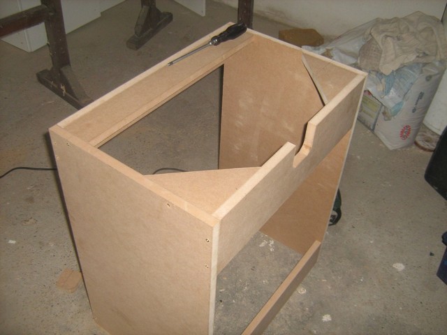

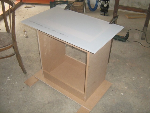

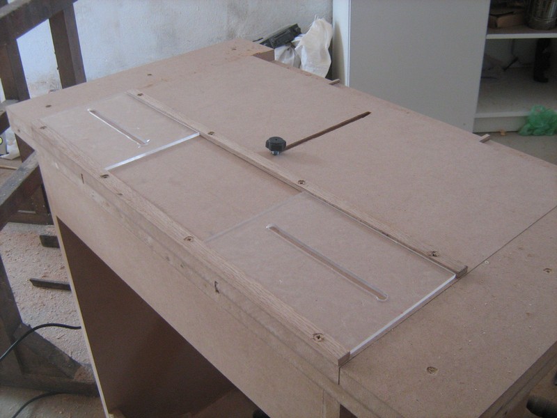

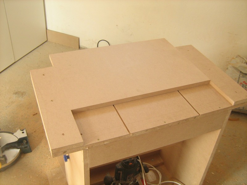

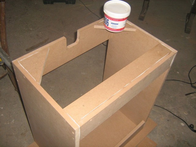

Пре 2 месеца сам видео на насловнојстрани сајта, постоље за фрезер 3 у 1 и одлучио сам се да га направим ево пар слика.
Још увек нисам завршио, али се надам да ће бити за месец дана готово.
Мало сам урадио увећану верзију, радна плоча је 50 цм са 80 цм, висина је 70.
јма још тога да се ради, само не знам чиме да офарбам, са којом бојом, нисам радио са медиапаном.

Bravo Arax! Željno očekujemo nove slike, a evo, ja idem da linkujem iz teksta na ovaj tvoj post!

Bravo, ulepšao si mi dan :) ! Hvala na poverenju.

Хвала и теби, мајсторски замишљено, гледао сам на нету доста тих помоћних столова, али ни један није тако функционалан и једноставан за прављење као овај. Свака ти част :tummenupp:

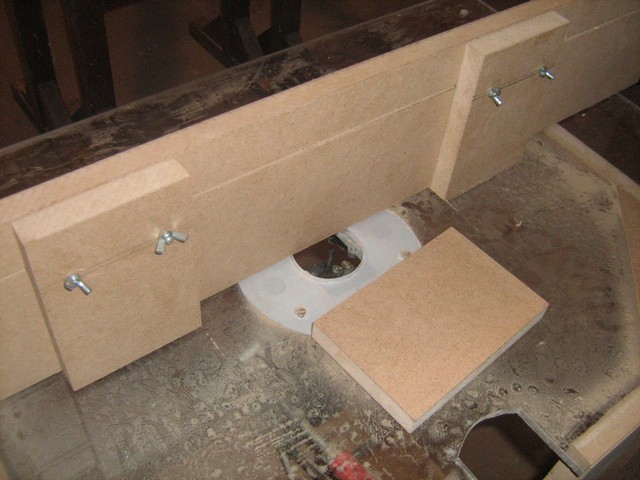

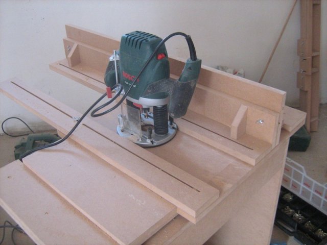

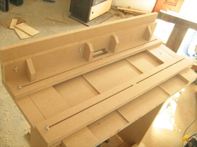

Ево и нових слика
није још све завршено..
ево га универзални ослонац
Ја сам направио вођице и канале, мада сам и медиапан добро кнаповао да скоро нема потреба за каналима и вођицама, ако неко буде правио нека проба без њих како иде, веома лако се могу додати.
Летети је лако научити само треба скочити и промашити земљу.

Å ta reći? Bravo i jedva čekam i utiske iz prakse. :hurra:
Veliki pozdrav.
Osnovna ideja MDF-a nije bila da "vodi" ali može i ovako :) :stolt:

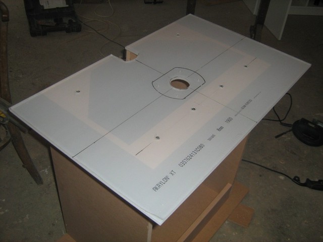

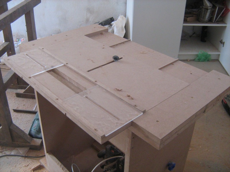

Arax, ova gornja ploča je pretpostavljam od pleksiglasa...jer možeš da napišeše koliko je debela i koliko košta, gde ima da se kupi...

Ја сам наручио од www.oracalpolikarbonati.com
Јер секу на меру, шаљу брзом поштом,
јма тема у којојима још више фирми и понуда, тек је касније настала, а ја сам већ био наручио.
viewtopic.php?id=1639
плексиглас је 8 мм широк 500 мм и дугачак 800 мм, изнео ме је око 2500 динара (нисам сигуран 100 посто да ли са поштарином или без ње, наручио сам је пред нову годину) Мада плексиглас се доста савија, можда је бољи текстолит.
Инезгодно је када окрећем сто, морам да направим нешто да не стоји на плексигласу, да се не гребе, и веома лако може да пукне, до душе ја сам правио веће димензије од оргиналног, можда сам узети дебљи плексиглас :/
Да ли би требао да заштитим медијапан (бојом, лаком, или чиме већ) или да оставим да буде не заштићен и којом бојом или лаком се то ради? Пошто први пут радим са медиапаном.

Ja sam medijapan za radni sto (plocu na kojoj se radi), mazao epoksidom i onda presmirglao. Ispalo je dosta dobro. Epoksid je onaj redak kojim se natapa stakleno predivo kad se prave camci i slicno, tako da ga je MDF prilicno upio (prethodno sam malo presmirglao povrsinu, i nanosio sam ga krpom). Jednostavno u tom trenutku nije bilo ultrapasa kakav bi mi odgovarao pa sam se "snasao" a epoksi sam imao od ranije.
Ostatak, to jest povrsine koje nisu "radne", mozes da premazes maltene bilo kojom bojom ili lakom, posto treba samo da zastitis MDF od eventualne vlage (recimo kise koja te uhvati negde na terenu).
