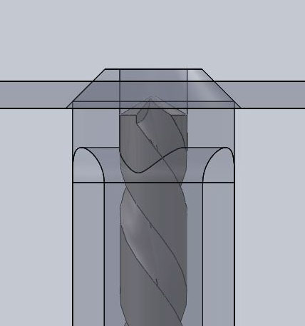

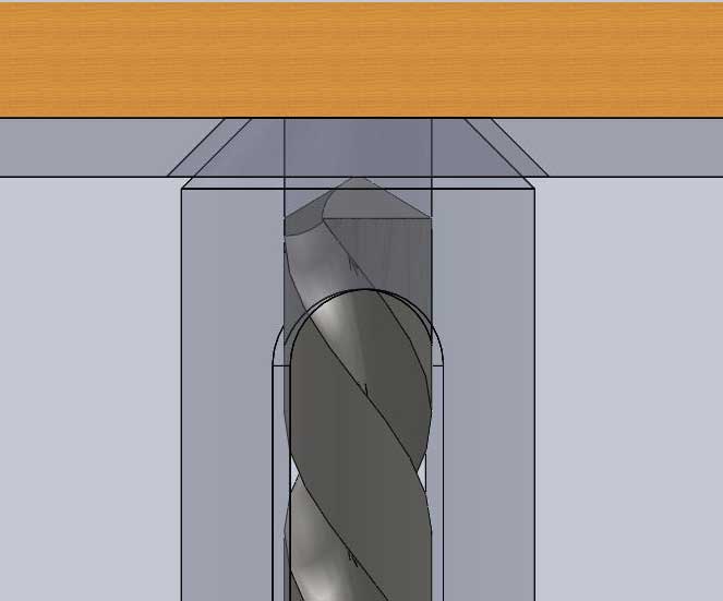

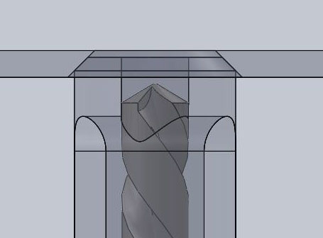

Ovih dana sam sklapao sa burazerom neki element sa fiokama, i ustanovim da postoji problem kod ove varijante koju sam napravio.
Naime konus na vrhu je napravljen tako da bude dosta "dugacak" kako bi mogao lepo da legne u sarku koja ima relativno mali otvor. No na tankom materijalu kakav je klizac i sa relativno velikom rupom kakve su na njima, desava se da vrh konusa "prodje" kroz klizac.
Odnosno kada se klizac nasloni na dasku, tada se konus vodjice burgije ne oslanja lepo na konus na klizacu, vec ima "lufta" sa svake strane, pa rupa moze da pobegne iz centra.
To ce reci da bi za takve prilike trebalo imati drugu vodjicu koja ima prilicno "kratak" konus.
Sve ostalo ostaje isto, samo se promeni vodjica.
Videcu da ovih dana, cim ponovo sastavim strugic, napravim dodatne vodjice sa kratkim konusom, pa cu ih poslati.

Napravio sam veceras par caurica sa malim konusom, bice najverovatnije u ponedeljak u NS (snajka ekspres :)).
