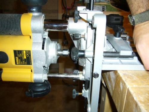

singer wrote:ima mnogo jeftino resenje sa visestrukom promenom :tummenupp:
http://www.youtube.com/watch?v=TCZxHqeh5OM
Ima, najjeftinije ti je resenje da izbusis glodalicom ovako:
U prethodnom postu sam linkovao Mafell, koji jeste skup, 750-800e, ali ima i jeftinijih, na primer Felisatti +/-450e, Triton 220e, zavisi od marke. A ta resenja sa sablonima traju dok se caura ne razloce i to ti je jedno 500 tiplova i kraj. Treba ti i specijalna burgija/freza od 30 evra ako hoces da radis bez problema. Znaci opet kolko para toliko i muzike, sve ima svoju cenu i sve ti se odrazava i na vreme i na preciznost.
