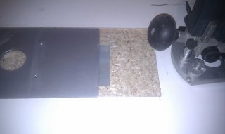

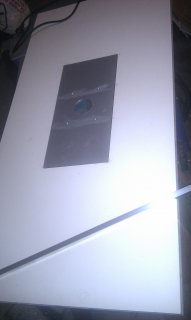

Aj kad sam vec krenuo ovde da postavim nekoliko pitanja.Vezano je za sto da ruter koji pravim.
Cirukular i abrihter sam nabavio a kako ruter nemam uzmeh od drugara rucni Ferm.
Pitao sam jel mogu da ga usrafim u sto i on se slozio.
Kostrukcija ce da bude najprostija moguca bez lifta i sa zicom na prekidacu.
Bice stabilan i siguran za rad.
Umesto pleksiglasa sam uzo parce nekog sendvic aluminijuma od njega.Sta je onaj materijal ja ne znam.Znam da ga je koristio za neke rashladne vitrine.
Uzo sam metar bele iverice preseko na pola i zalepio.Komsija mi na CNCu izdubio i idealno je glatko.
Sad planiram da izdubim rupe za vodjice i da ih zalepim....

Mislim da je za ovaj slucaj epoksid bolje resenje. Krut je nakon otvrdnjavanja za razliku od sikaflex-a.
Da izbegnes skracivanje dubine glodanja zbog ploce... jedino ako nekako izbacis plocu glodalice i vezes vodece sipke direktno za tvoju plocu. Al za to ti treba vec ozbiljnija, precizna masinska obrada i ploca koja je deblja od te dvoje (to jest debela koliko i originalna).
Mislim da imam negde parce tog materijala. Spolja je aluminijum debljine oko milimetar a u sredini neka crna plasticna masa. Korisiti se za fasade, i stvarno je ekstra krut za svoju debljinu.

ovo zvuci vrlo smisleno.mbole wrote:Generalno, sto je glodalo duze i veceg precnika, to i prihvat mora da bude vise u cauri.
Bas cu sutra da pogledam koliko ulazi a voleo bih da mogu da ga izbacim za debljinu ploce koju koristim koja je kako si rekao jako mala (nekih 5 mm).Kao sto kazes prilicno je kruto sve za tu debljinu.To je taj materijal spolja tanak aluminijum unutra nesto kao pleksiglas.Drzi ovu glodalicu bez problema.Stavio sam dve ploce iverice jer mi je to bilo najjefitnije resenje.
E da , bravo , to je prva stvar koja mi je pala na pamet kad mi je predlozen lepak.Ne treba mi elastican lepak.Iskreno ne bih da trosim pare na skupe lepkove za dve vodjice.Mislio sam da iskoristim nesto sto imam u kuci.Tutaklo mi je nelogicno da moze ali mozda neki lepak za gumu ili obican silikon.Kupicu ako je potrebno.Nece se baci.
