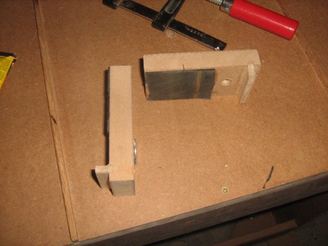

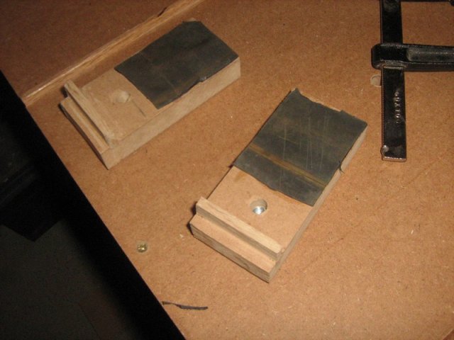

Ево универзалног ослонца на делу
Стеге за фирунг само мало другачије урадио. Направио сам два канала, један на фирунг, један на стези, на стези сам залепио летвицу која улази у канал фирунга, да се не би стега окретала око своје осе. Изалепио сам гуму да не може да ми клиза :D
Јер медијапан клиза преко плексигласа маколико год да се затегне.
На Плексигласу се виде неке цртице, е то сам урадио са обе стране, израчунао где је средина глодала, и обележио плексиглас са обе стране када померам фирунг, за час га поставим на димензије које треба. јначе поставио сам стеге са обе стране фирунга.

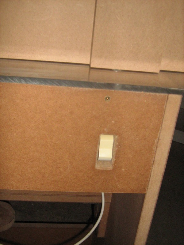

Ђто се тиче склопке, нисам је урадио, заменио сам је са једним прекидачем који ми је остао од прекидача купатила. Утопио сам га у Медијапан, тако кад окрећем сто не могу да га закачим, или оштетим.
